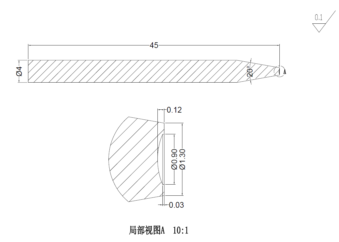

各位朋友下午好,今天设计一个铆头,铆头的内圆弧粗糙度要求很高。 但是领导说我这个粗糙度表示符号有问题, 符号应该没有那条横线。这种有什么说法吗 1605767790(1).jpg

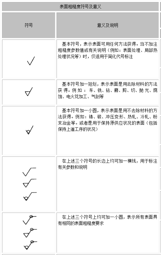

有横线,表示去除材料的加工方式获得的表面;
一个圆圈,表示不去除材料的加工方式获得的表面;
只有一个对勾,表示其他任何方式获得的表面。在ACAD机械版中,这个符号被称为基本符号。
在这里0.1的粗糙度,应该上抛光手段,去除材料、不去除材料都达不到Ra0.1,所以,你们领导说的有道理。

抛光也是去除材料的加工方式

只要去材料就要标横线
发表于 2020-11-19 16:31:55 | 显示全部楼层
粗糙度0.1差不多是镜面的要求了,得抛光处理。

加横线也没有什么问题

抛光也是去除材料,这个符号没问题,是他们领导错了

我只注意到了0.03的一处台阶。。。。。并且,粗糙度标在那,是表示整个零件全部的光洁度是0.1,而不是楼主所说的铆头的内圆弧这么一个局部。所以,领导说的有问题,是神马问题,楼主转述是不是有误差,什得商榷。
