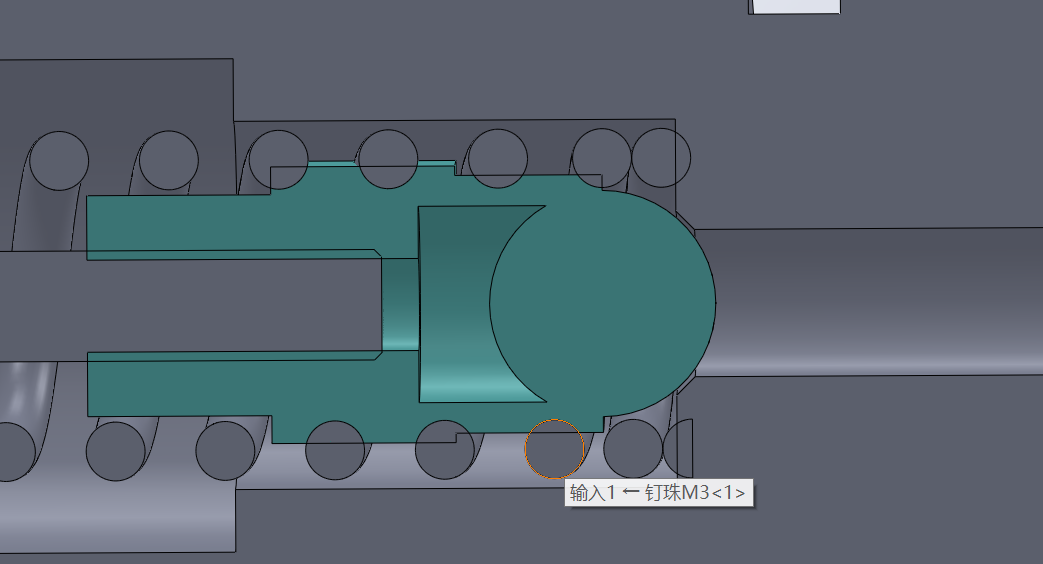

发表于 2020-11-17 13:06:11 | 显示全部楼层 |阅读模式
各位社友,这种M3的钉珠可以买到吗,加工的话成本有些高
发表于 2020-11-17 13:09:34 | 显示全部楼层
波子顶丝,看是不是你想要的
钢珠动不动其实并不重要,查查排污阀之类的看看能不能代用  发表于 2020-11-18 09:11
自已做一个吧,钢珠和孔是过盈配合,热风枪加热孔,塞进去就行了,保险起见再点点乐泰638固持密封胶。  发表于 2020-11-17 14:25
不是哦,我要的是钢珠固定不动,弹簧将其顶到倒角面起到密封作用的  发表于 2020-11-17 13:18
发表于 2020-11-17 13:10:20 | 显示全部楼层
我在卖轴承的商店买过轴承滚珠,你可以去看看
不是哦,谢谢  发表于 2020-11-17 13:18
发表于 2020-11-17 13:28:06 | 显示全部楼层
弹性柱塞呀,标准品
滚珠固定,不能位移的  发表于 2020-11-17 13:32
发表于 2020-11-17 14:00:16 | 显示全部楼层
球头柱塞类似这种结构的标准件,可以查找下musimu或怡合达等标准件
好的  发表于 2020-11-17 14:59

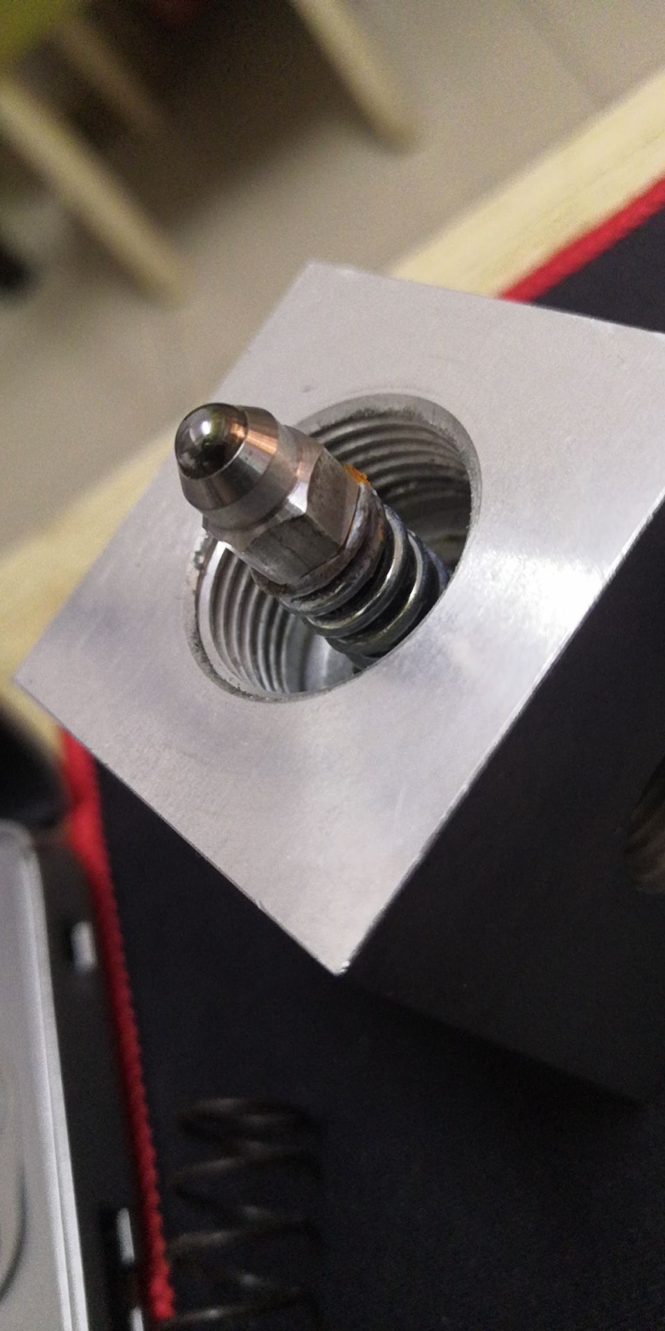

发表于 2020-11-17 16:43:40 | 显示全部楼层
这东西叫弹性柱塞!
看下第二张图,他是不带弹性的  发表于 2020-11-17 16:58
 楼主| 发表于 2020-11-17 19:43:39 | 显示全部楼层
还有谁QQQ
发表于 2020-11-17 20:49:22 | 显示全部楼层
钢珠有卖的,组合到一起的也是可以买到的
不想加工了,哪里可以买得到  发表于 2020-11-17 20:50
发表于 2020-11-19 21:34:08 | 显示全部楼层
弹性柱塞,很多淘宝网上面都是有货的!
