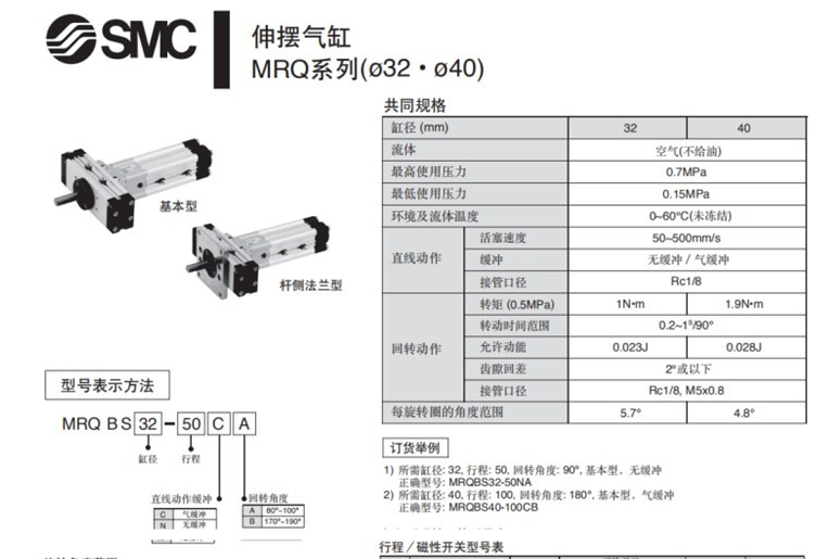

有没有这种型号的气缸,气缸要完成两个动作,夹紧和旋转,两个要分开动作,先夹紧,然后360°旋转数圈

升降摆动气缸
发表于 2020-11-13 15:52:57 | 显示全部楼层
伸摆气缸
发表于 2020-11-13 16:13:36 | 显示全部楼层
伸摆气缸  SMC有 货期1-到2个月  你等得起嘛?
发表于 2020-11-13 16:22:33 | 显示全部楼层
没有的,楼上说的SMC摆动缸,只能摆动180°,你要360°旋转几圈,不但要中空,还要至少2路气滑环。
发表于 2020-11-13 16:28:42 | 显示全部楼层
SMC,MRHQ系列的气缸。
发表于 2020-11-13 17:23:53 | 显示全部楼层
旋转夹紧气缸只能旋转90°
发表于 2020-11-13 20:36:37 | 显示全部楼层
SMC的伸摆气缸
 楼主| 发表于 2020-11-14 16:03:11 | 显示全部楼层
谢谢大家的回复,这些气缸都不能旋转360°
发表于 2020-11-16 20:01:27 | 显示全部楼层
旋转压紧气缸可以实现,旋转后再压紧,可以非标定制旋转角度。
