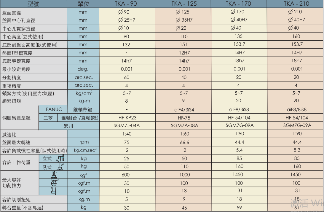

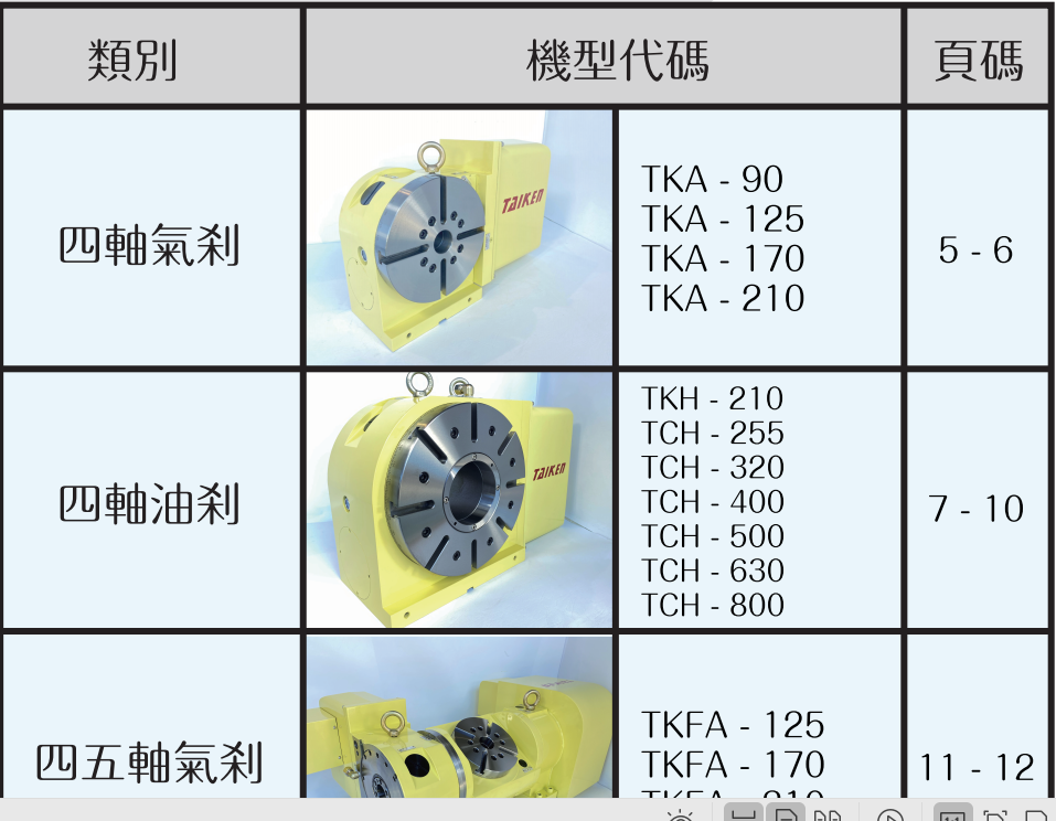

发表于 2020-11-13 15:40:49 | 显示全部楼层
四轴或五轴不就可以嘛,X Y都能动精度也高。
