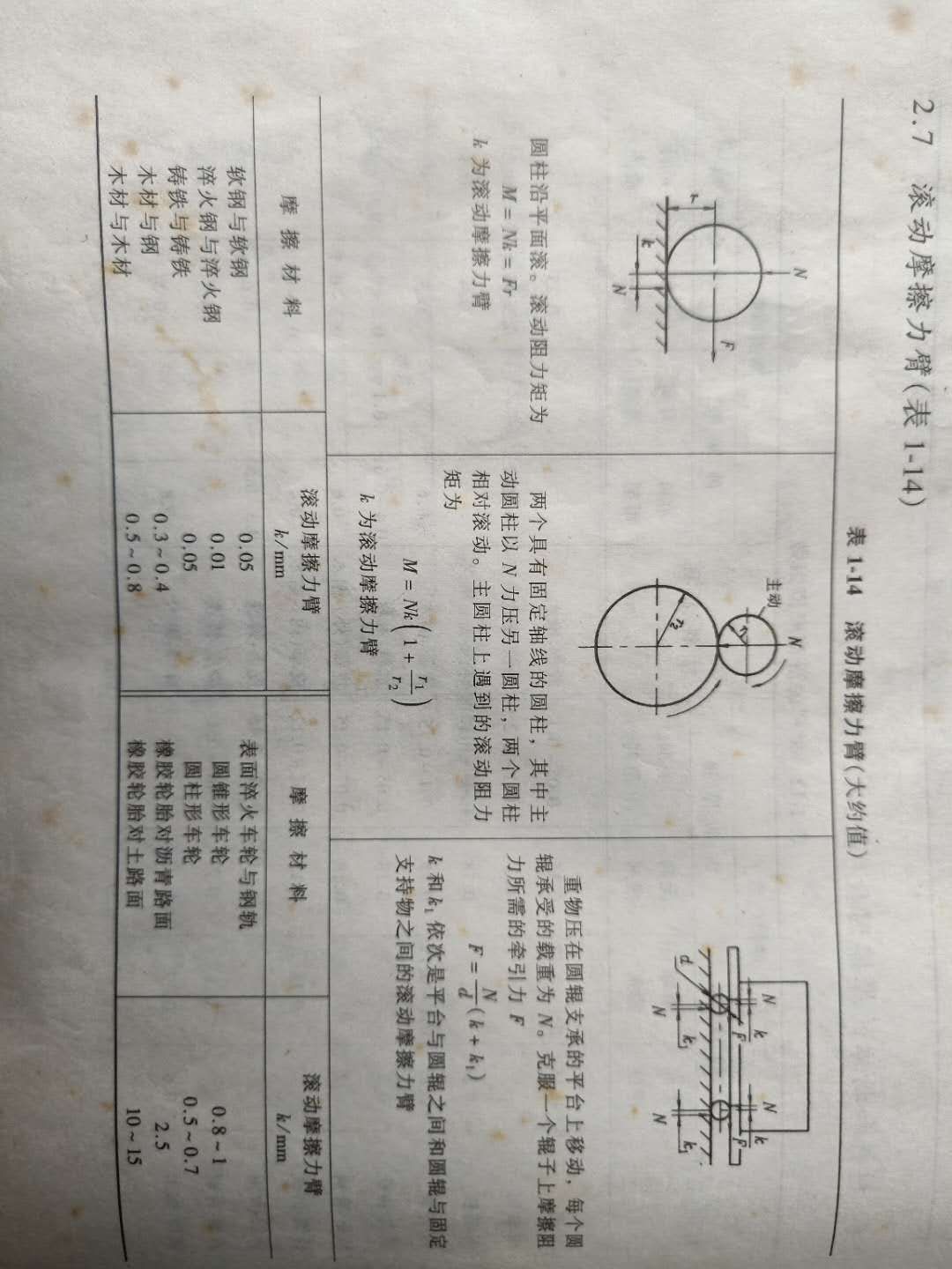

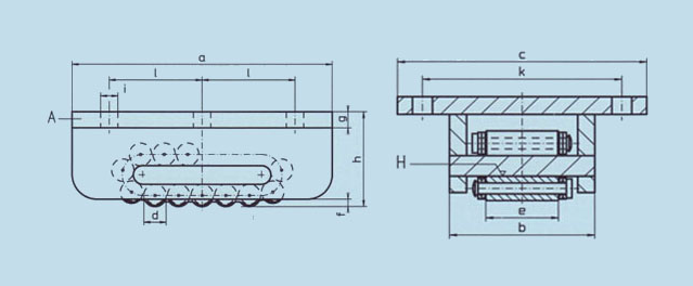

1.额定载荷 15 T
2.承重滚轮数量 5 个
3.滚轮直径 20 mm
计算额定载荷下所需牵引力 F
查机械手册 按公式 F=N/d *(K+K1) 求出个滚轮的牵引,在乘以承重滚轮数量
是否有其他计算公式

发表于 2020-11-10 17:40:20 | 显示全部楼层
滚轮直径这么小?

发表于 2020-11-10 21:25:40 | 显示全部楼层
从上面图片中的公式计算没错,滚轮牵引力就是地面给滚轮的摩擦力产生的。这个力计算出来后乘以滚轮个数就是总牵引力。在根据总牵引力和车的前进速度就能计算出牵引功率。

发表于 2020-11-11 20:56:15 | 显示全部楼层
这个滚动也要注重摩擦力,系数选的不对,对结果影响很大!
