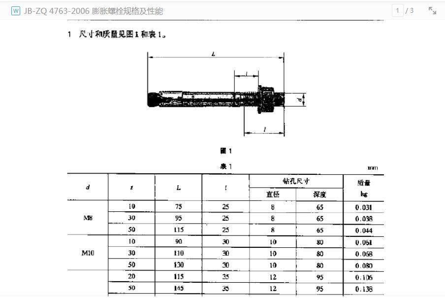

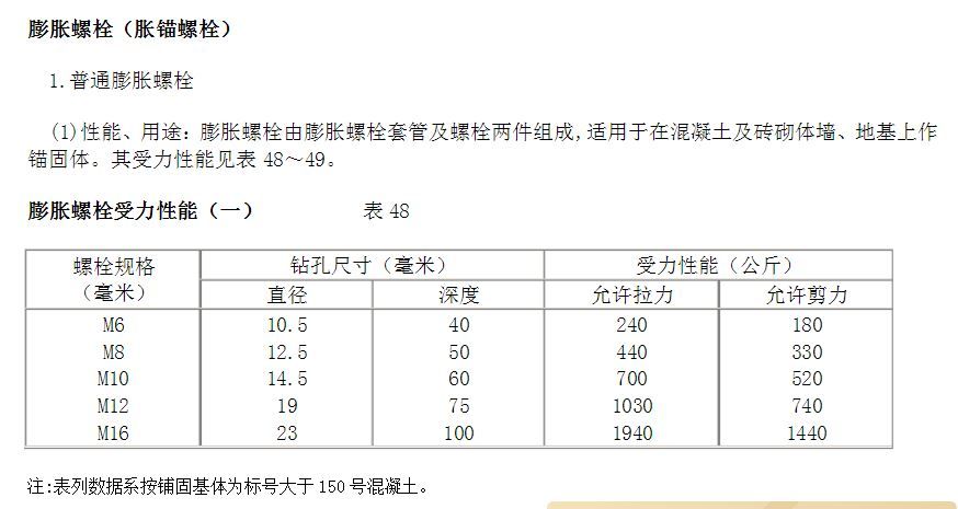

如图一,按照实际使用M8的膨胀螺栓,钻孔尺寸应该在12.5左右,但是为什么按照第二张图,标准JB-ZQ 4763-2006 ,M8的膨胀螺栓给的钻孔尺寸是8,这不是很明显小了?

发表于 2020-11-7 20:44:49 | 显示全部楼层
这种有标准的
发表于 2020-11-7 21:43:22 | 显示全部楼层
看看两个标准的使用条件,第一种膨胀螺栓是在混凝土墙上,…钻孔的。
