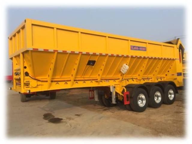

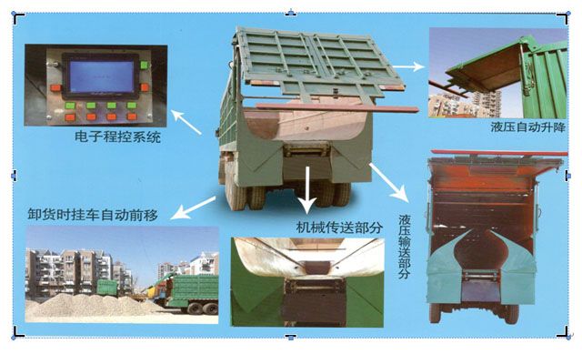

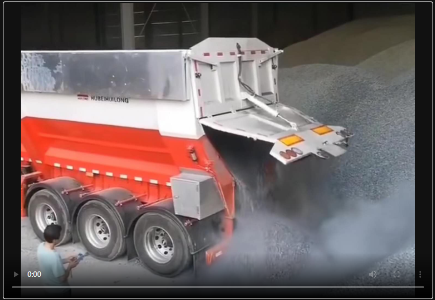

发表于 2020-11-4 15:34:41 | 显示全部楼层 |阅读模式
非举升自卸车,有没有高手啊,看看什么结构的 H1gaXhYURQakK4TmskNStw.jpg_640xa.jpg 微信图片_20201004110142.jpg QQ图片20200928091523.png QQ图片20201004094011.png
发表于 2020-11-4 16:00:25 | 显示全部楼层
这是里面用皮带送料出来的吧,还是一个油缸把料平推出来
发表于 2020-11-4 16:06:23 | 显示全部楼层
围板翻转-液压缸驱动;
底部中间输送线,重物输送,看起来是板链,至于驱动,可以是液压马达,也可以是电机,前者可能性较大;
两侧翻斗,升起后,物料自动居中,落在输送线上,思路挺好啊。这个用液压缸顶起、翻转。
整个就液压控制系统,有句话【卸货时挂车自动前移】,就厉害了,难道车轮也由这套系统控制,用的液压马达?
