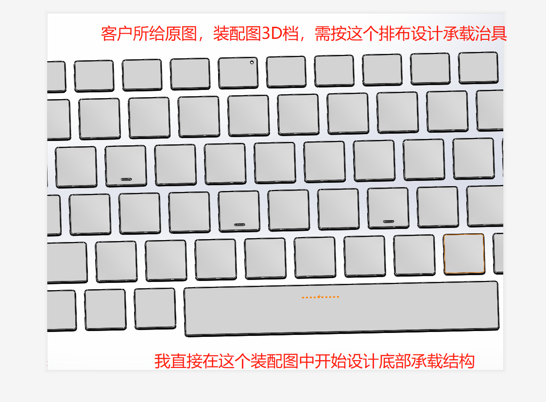

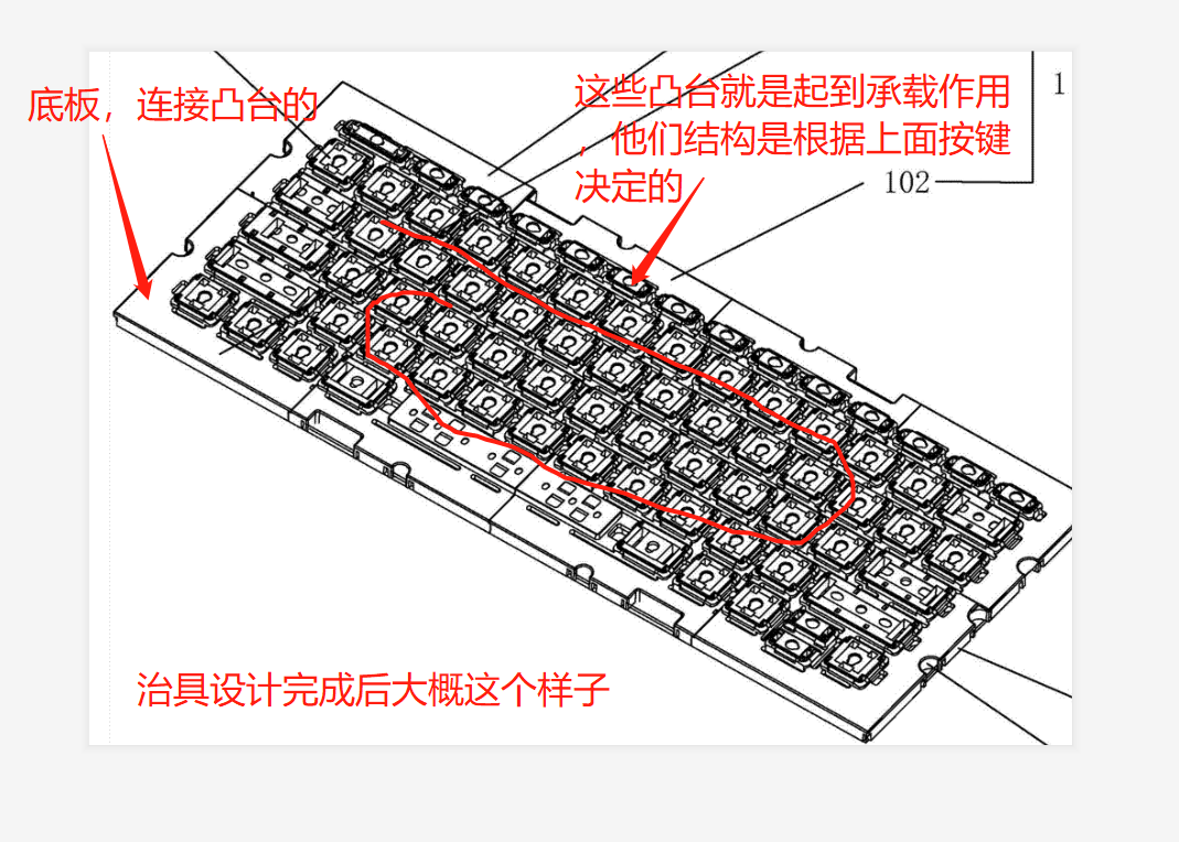

我现在要画一个键盘按键的印刷承载治具,因为印刷要受力,就是键盘按键放在治具上面不能晃动,不能掉,然后排列必须根据他的3D图(装配图)来,位置需要一一对应。

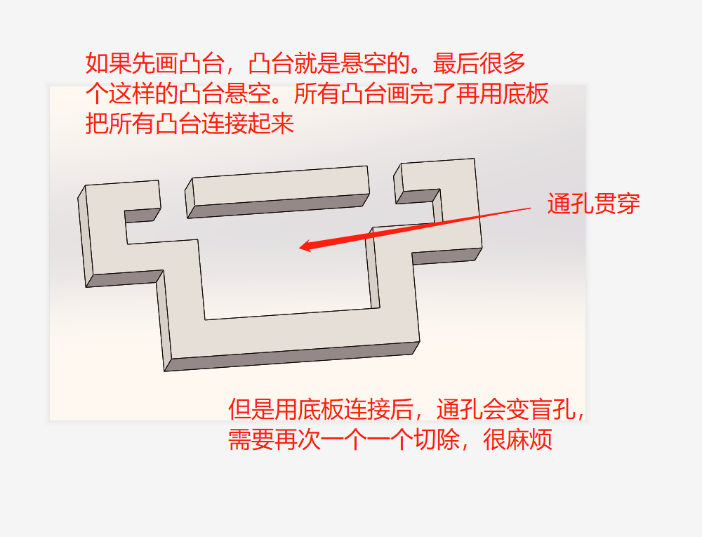

现在我直接在他给的3D装配图里面画,一个按键一个按键的画(大部分按键结构不一样),因为我画出来的是悬空的,画完了就是很多个实体(就是很多小凸台),然后再用底板把所有的凸台连接在一起就成了一个承载治具。
但是这样有很多缺点:
1、因为是装配体,新建零件的时候很卡很卡,我把客户原装配体中结构一样的按键压缩了,但是还是一样很卡.
2、因为是多个小凸台实体(凸台中间是通孔),最后我用连接板画完后,通孔变盲孔了,还要全部重新切除一遍;

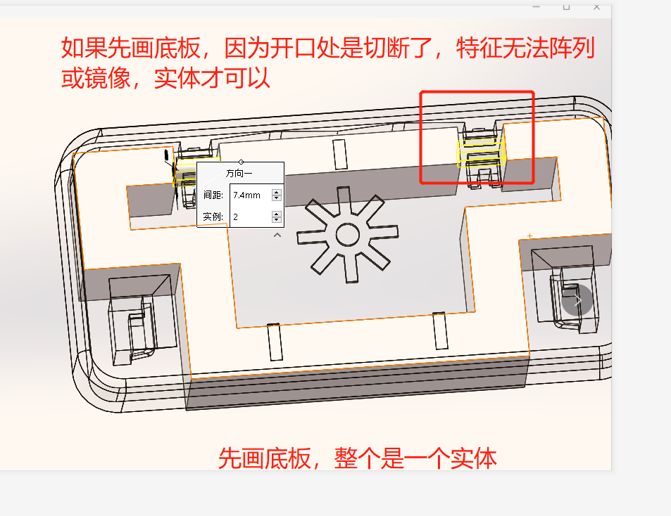

3、承接第二个问题,如果我先画底板,再去画那些小凸台,就是一个实体,这样就可以不用最后再去切除通孔那一步,但是这样又多了问题,因为成为一个实体了,画图过程中我想阵列或者镜像的时候就不行了。因为实体我只能阵列或镜像特征,但是有些悬空的特征不能阵列,只能实体才能阵列。所以这个两个方法都有缺陷。

有没有想过把装配体保存成零件体
发表于 2020-11-3 16:02:00 | 显示全部楼层
苍老师的种子就算了
建议你把客户原档 另存为 单零件STEP 格式 然后 新建零件插入其中
然后在这个新零件上 以多实体的方式来做设计。
当然了 如果你非要在装配体模式下做设计的话
插入零部件-新零件-左上箭头右下√的 时候 不要点任何 点线面在空白位置单击
这时候会生成一个 内部虚拟零件 自带固定配合 然后再这个零件上再开始你的设计

为啥要切除呢?
用多实体 你可以不合并实体 然后再用布尔运算 干掉不要的部分
不相交,布尔运算用不了。  发表于 2020-11-3 16:30

回答一下你第3条:先画底板,再画凸台,凸台拉伸的时候取消勾选合并结果,这样就不会形成一个实体了
这样的方式就是要最后再切除一遍,跟最后画底板一样的效果  发表于 2020-11-3 16:49
