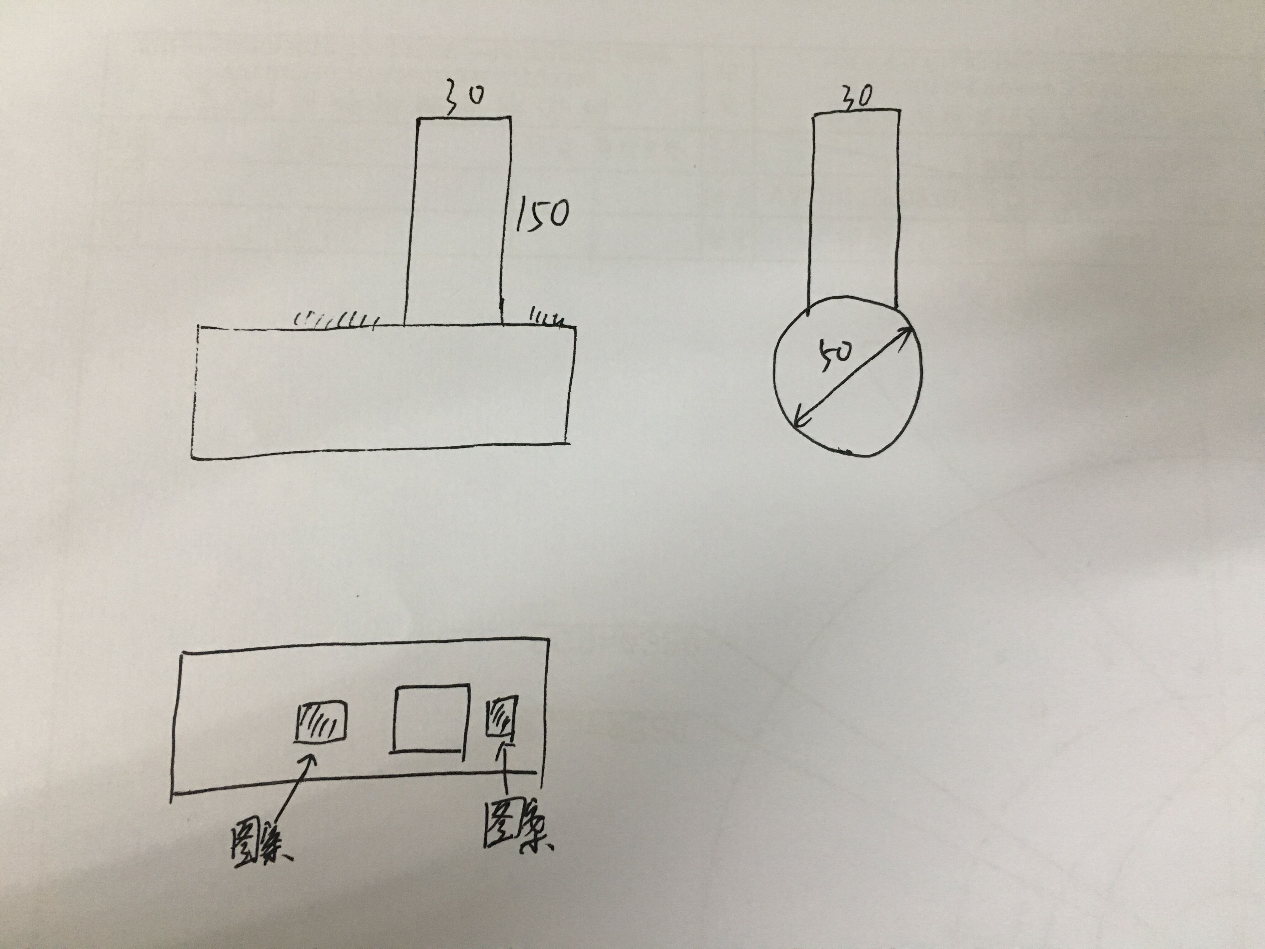

如图,有没有移印机,网印机的大佬。能不能和我说下,这个东西要用什么机器印刷,可以把这个东西想象成吹风机,在把手侧印刷。但是由于把手太长,移印机的胶头会干涉,所以想不到什么办法,求知道的大佬告知。

能说得再清楚点吗?总长总宽,图案大小,间距要明了的吧

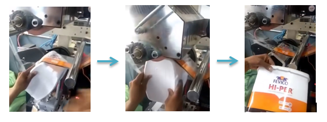

发表于 2020-11-3 09:44:32 | 显示全部楼层
移印不行就转印
 楼主| 发表于 2020-11-3 09:48:00 | 显示全部楼层
没有再多的了。就看到一张图片。

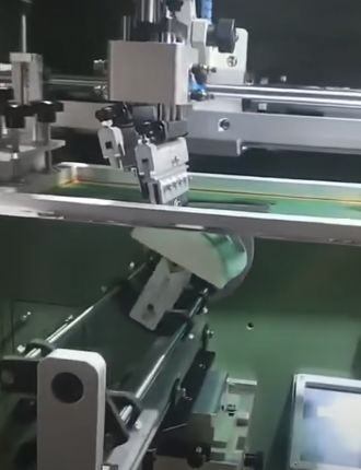

发表于 2020-11-3 13:11:49 | 显示全部楼层
下面旋转,上面丝网印,看图片可能空间也不太够
 楼主| 发表于 2020-11-3 13:22:30 | 显示全部楼层
嗯。我这个要印刷的面在把手那一侧,所以突出来的把手是个大问题
发表于 2020-11-3 13:32:12 | 显示全部楼层
这种热转印不知道能不能行
发表于 2020-11-4 12:20:43 | 显示全部楼层
把手太长的话,可以考虑增加连杆,是其实现联动。
发表于 2020-11-4 13:17:21 | 显示全部楼层
可以移印,把手部位开缺口
