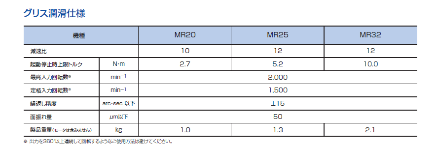

淘宝看到有34厚度的,主要是用DD马达调整一下角向(要不调试太费劲了,总不能老是挪1吨多重的机台吧),但是高度空间总共90mm,加上吸盘和必要的安装件,以及取、放的Z轴行程,所以需要越薄越好的DD马达,工况时:负重几百克,也不需要多高的启停速度,网上看的是杂牌子的,有没有推荐的放心的品牌的,找NSK的也没找到,还在继续找,希望知道的大神指点一下。
发表于 2020-10-30 07:15:54 | 显示全部楼层
可以考虑三共RollerDrive结构零背隙伺服转台,箱体厚度比较薄,重复定位精度和DD差不多。邮箱给我,样册发您看看,容量太大上传不了。
