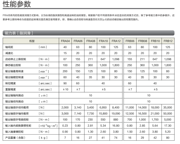

发表于 2020-10-29 13:36:42 | 显示全部楼层
可以考虑三共零背隙伺服转台FRA系列,重复定位精度在±5弧秒以内。
三共零背隙伺服转台FRA
三共零背隙伺服转台FRA
