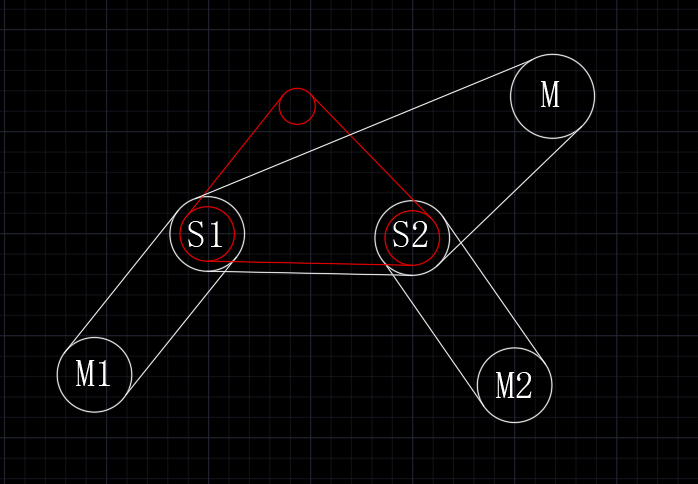

大佬们,请教一下,我现在有两根重载丝杠s1、s2需要同步控制我是用一个电机m带动两根丝杠还是用两个电机m1、m2分别带动,如果用两个电机,丝杠之间需不需要搞个传送带防止一根杆失效时机构倾斜卡死。请问大佬们,多丝杠如何在机械方面尽量控制同步?谢谢大家(还是希望在电气保护上,加上机械保护)

你好,如下,请看一下,谢谢!
多丝杆的同步一般是由两个电机去控制的,他是通过电气控制器去调这个同步的问题,
如果用一个电机去同步的带两条丝杆,那就要用同步轮或者同步带传播同步带带动,那样的话精度要求就没那么高了。

发表于 2020-10-28 17:13:29 | 显示全部楼层
一个电机带两个减速机,中间加同步杆就可以了
发表于 2020-10-28 17:33:29 | 显示全部楼层
在空间允许的情况下,看能不能用一台电机配十字转向器把动力传递给两根丝杆
发表于 2020-10-28 17:35:47 | 显示全部楼层
我们之前做过双主轴双电机,当时测速,两侧差个几十转,通过变频基本调不过来,工况要求没那么高,也就凑合用了

发表于 2020-10-28 17:54:26 | 显示全部楼层
一根同步带,带两个丝杠
发表于 2020-10-28 18:11:58 | 显示全部楼层
双电机丝杠是没那么好搞的,一天误差有几个丝都可以搞死你
发表于 2020-10-28 19:44:30 | 显示全部楼层
一个电机通过双输出的减速机分成两路就行了,或者直接一根同步带搞定(如果两根丝杆距离比较小的话)
发表于 2020-10-28 19:45:32 | 显示全部楼层
我觉得机械同步好些,两个伺服这就是插补了
