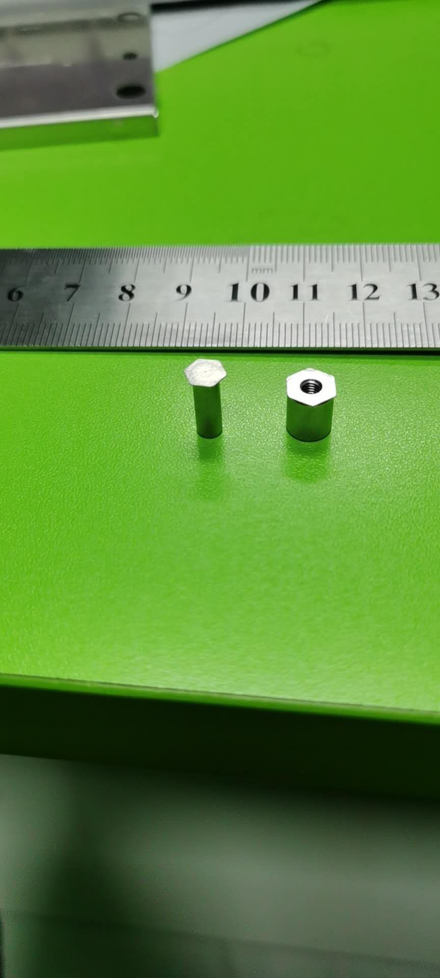

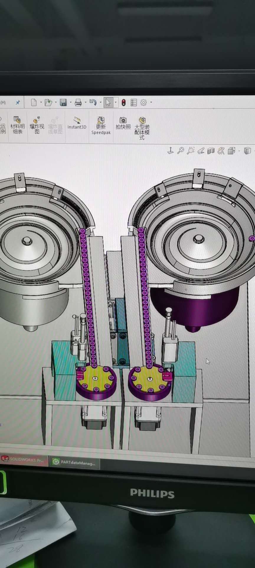

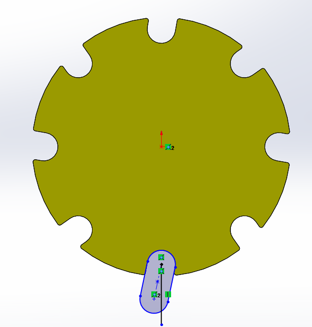

振动盘(外购的)出料后,我用一个伺服电机带动一个圆盘进行取料(黄色圆盘旋转,从振动盘把铆钉拨出),圆盘分内盘(下图黄色的(随电机旋转),外盘(紫色的,固定)),然后按分度将铆钉定位到相应的角向位置,请问做过振动盘的大神们,这样取料可行么?有什么需要注意的
结构模型
结构模型
铆钉实物
铆钉实物
旋转盘缺口与法线有10左右的夹角,旋转时,方便铆钉从振动盘推出

发表于 2020-10-27 00:26:13 | 显示全部楼层
用一根同步带,省掉一个电机钱

发表于 2020-10-27 08:52:47 | 显示全部楼层
见过皮带出来这样分料的还挺好的

发表于 2020-10-27 10:18:02 | 显示全部楼层
要这个转盘的目的是什么?个人觉得可以考虑直接从直振末端取料。

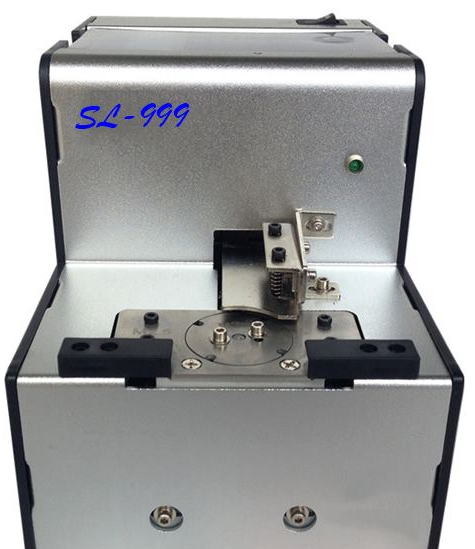

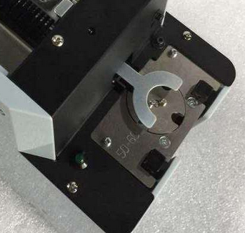

发表于 2020-10-27 10:27:39 | 显示全部楼层
市场上大把,标准的4工位转盘式螺丝供料器,出料口上方会有个挡板,防止螺丝跳起,叠料。这个缺口是正方向的,LZ画的有个倾斜角是担心卡料吗?

 楼主| 发表于 2020-10-27 23:38:22 | 显示全部楼层
xinshiji666 发表于 2020-10-27 10:27
市场上大把,标准的4工位转盘式螺丝供料器,出料口上方会有个挡板,防止螺丝跳起,叠料。这个缺口是正 ...
是担心卡料,你这个出料机构之前我们别的设计师用过,有时会卡住
