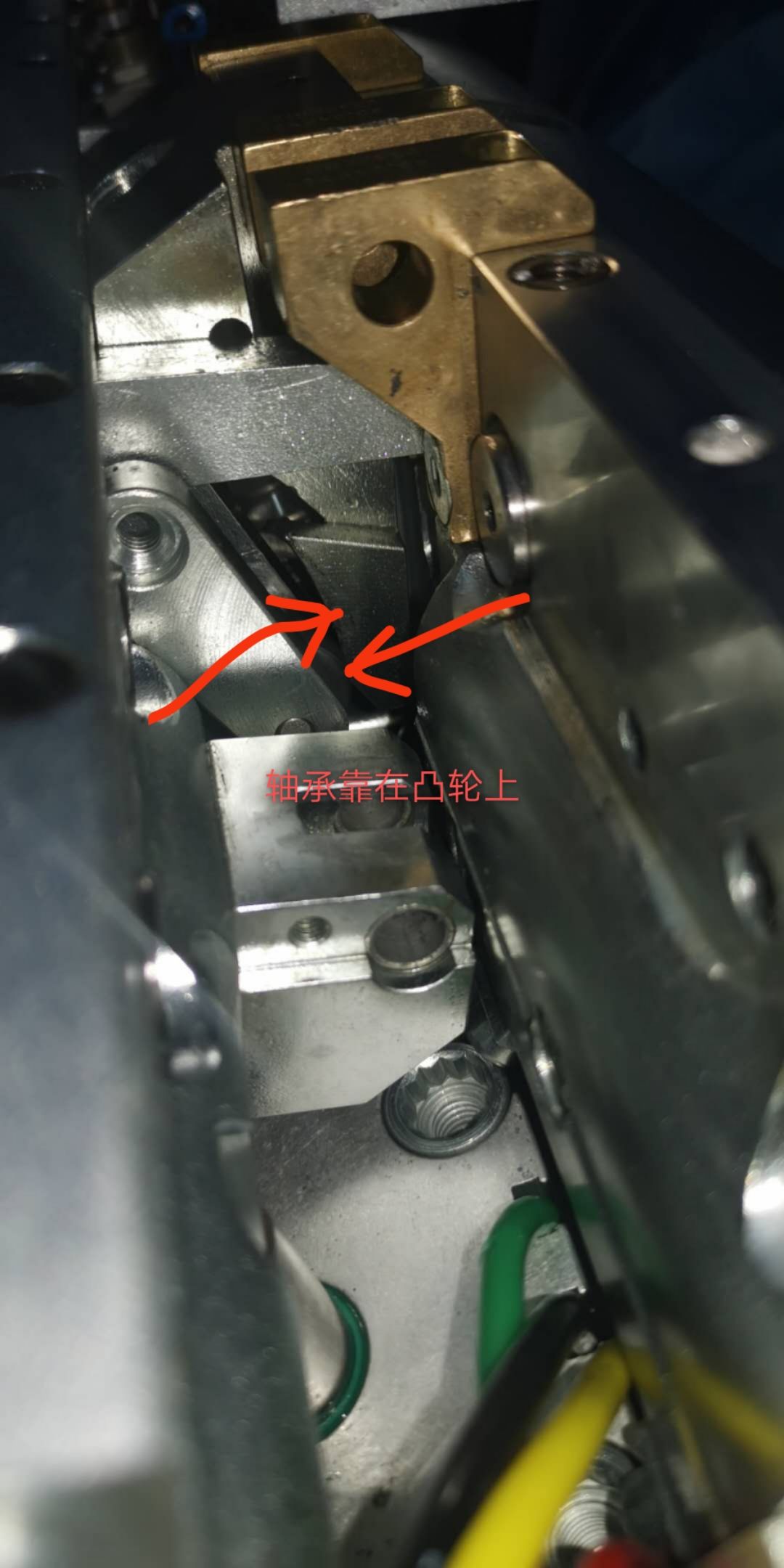

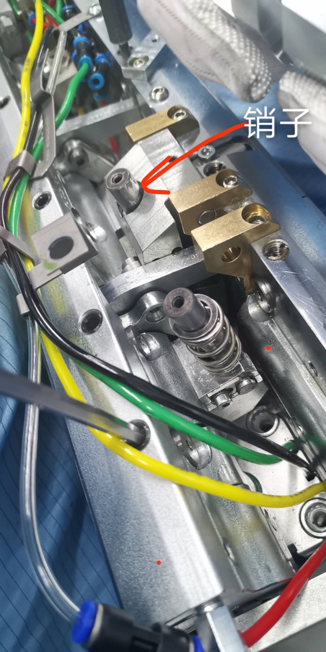

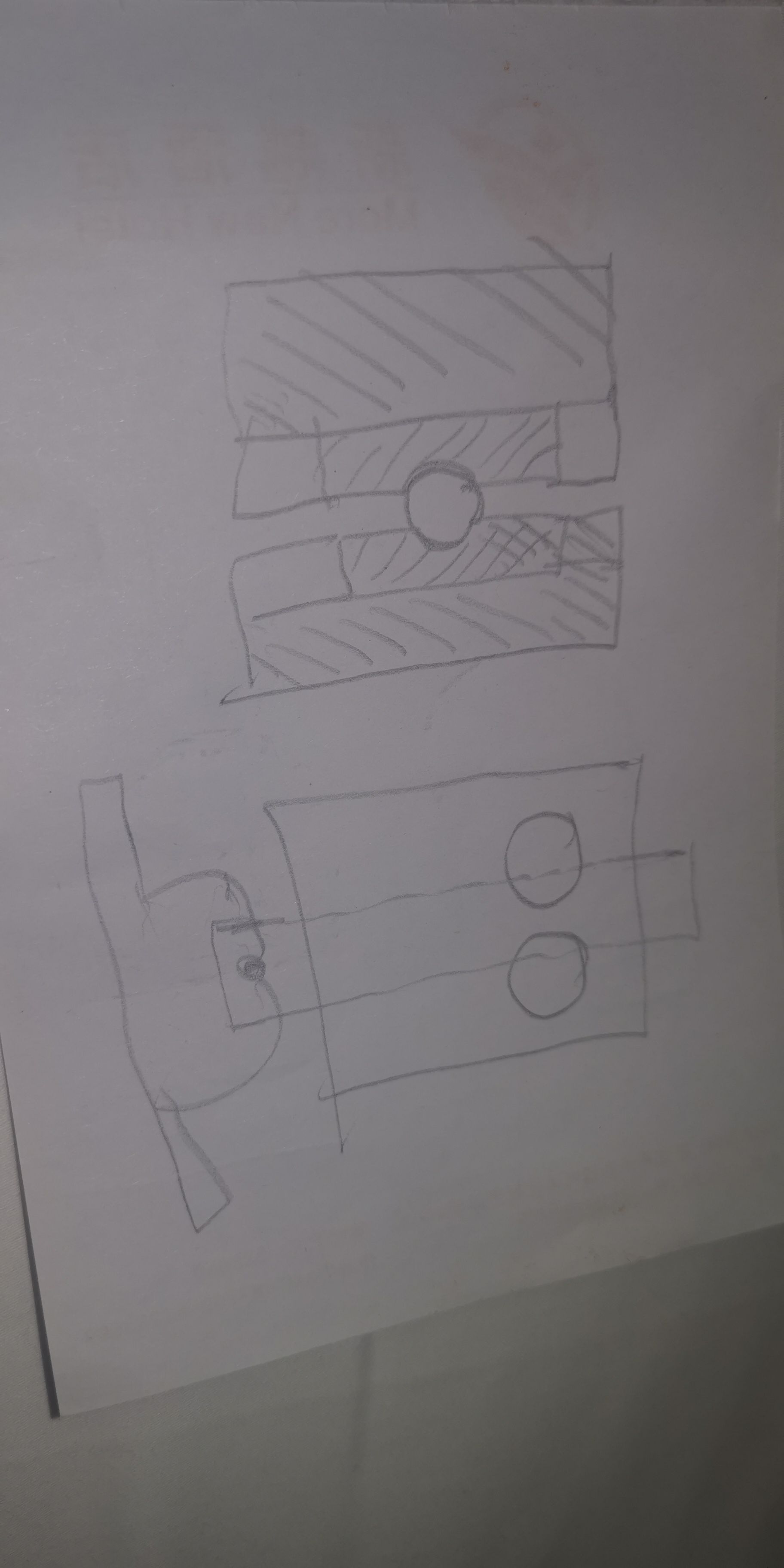

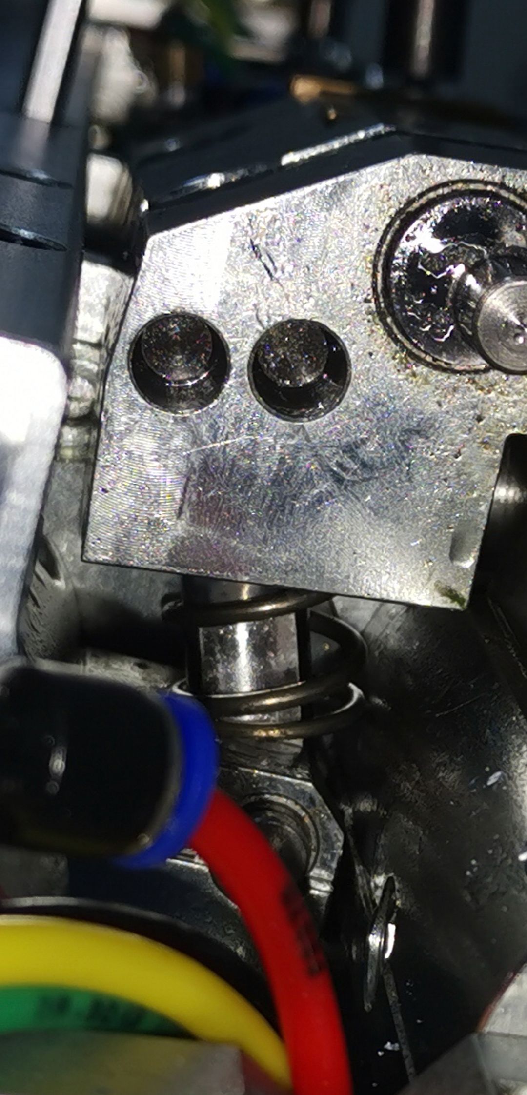

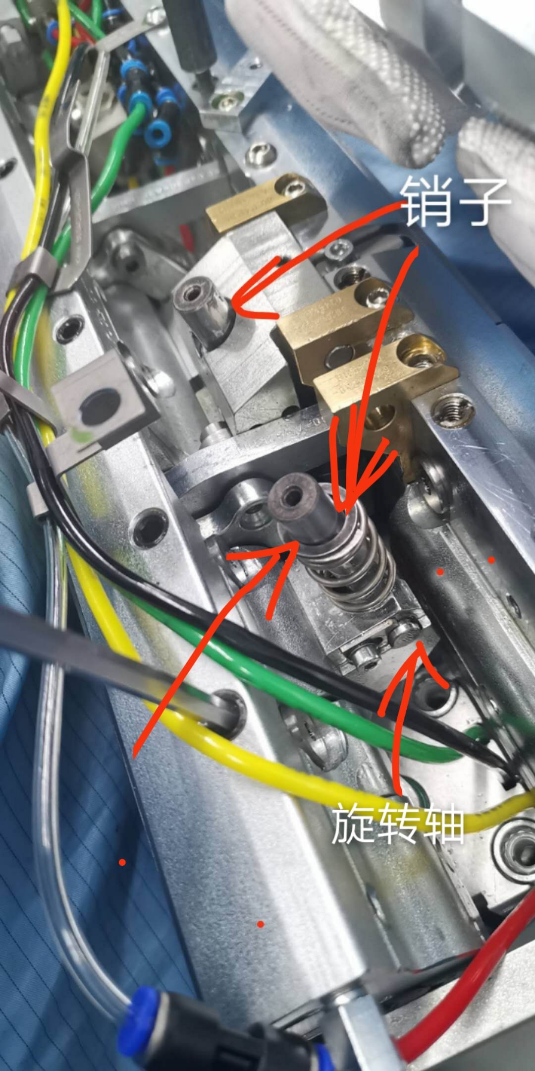

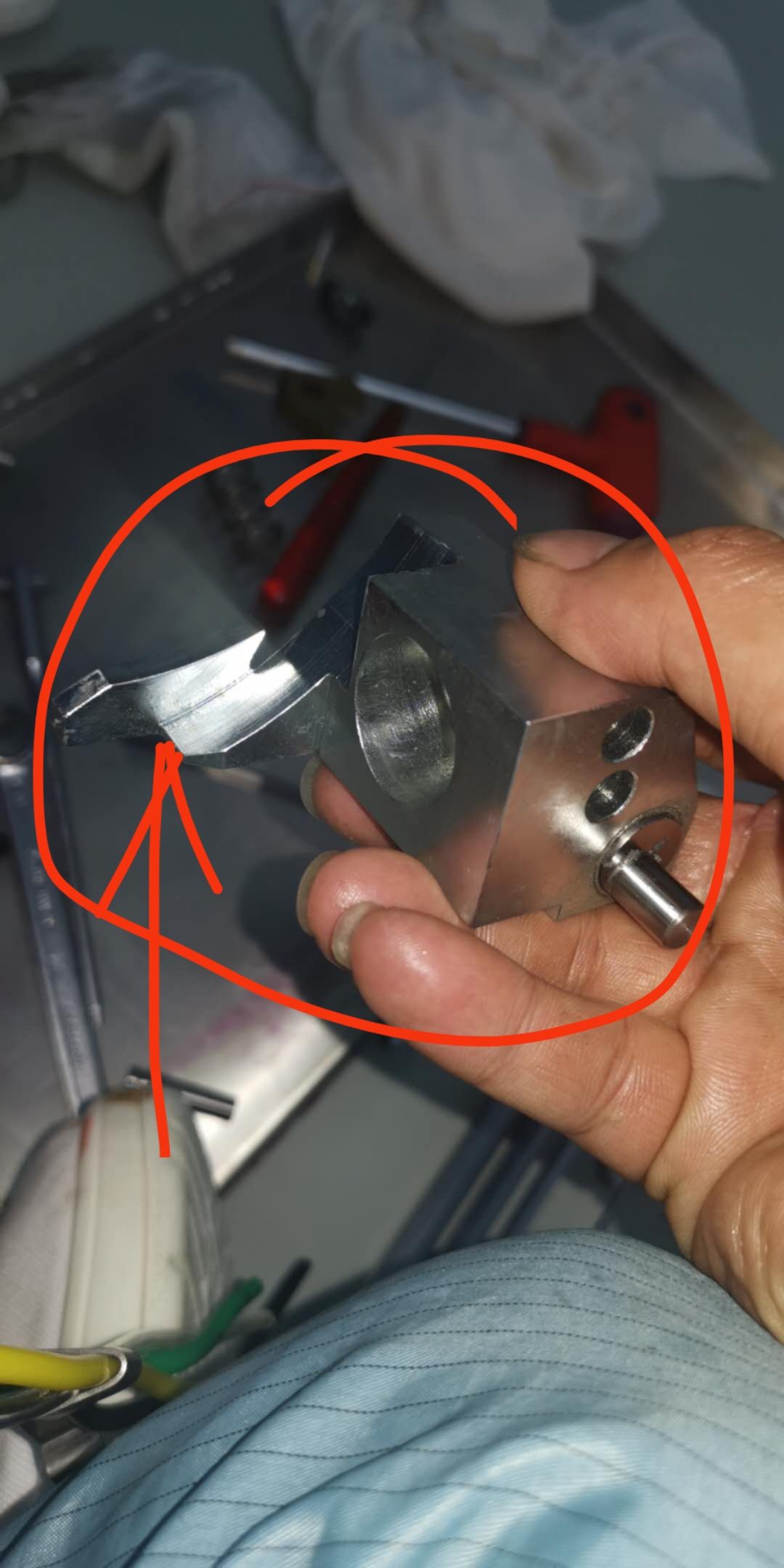

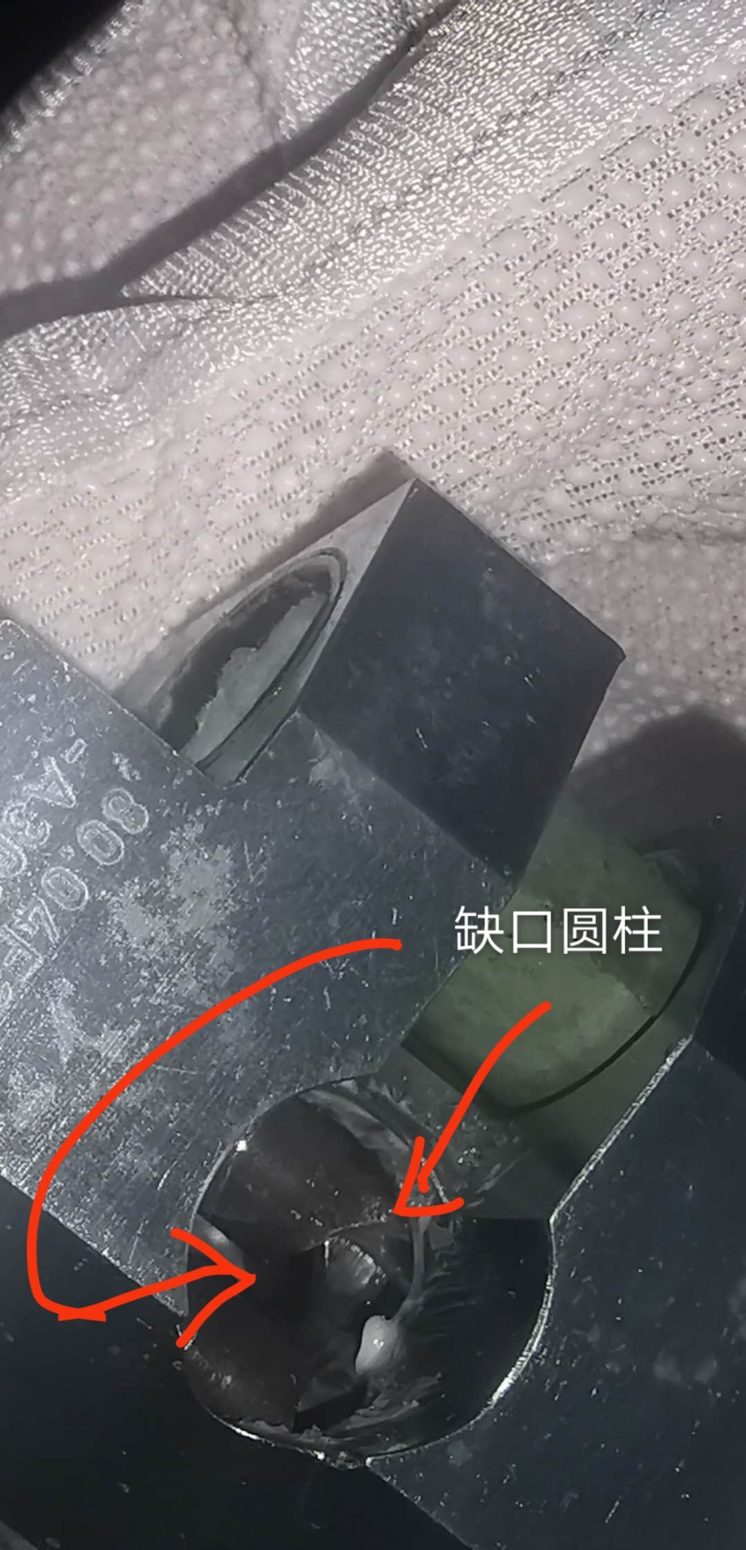

请教一个自锁机构哈,一个销子在两根缺口的圆柱中间上下移动,销子往下动作可以,往上动两根缺口半圆就把销子锁住了。请问这个销子需要有锥度吗?如何解除自锁呢? 1603639536261.jpg Screenshot_20201025_213550_com.android.gallery3d.jpg Screenshot_20201024_223229_cn.wps.moffice_eng.jpg mmexport1603629208647.jpg mmexport1603629310271.jpg mmexport1603636501933.jpg mmexport1603636555835.jpg mmexport1603637538997.jpg
发表于 2020-10-26 07:39:41 | 显示全部楼层
你可以了解一下扣机,两侧可用弹簧卡住,就看你要多大力的问题了
发表于 2020-10-26 07:44:49 | 显示全部楼层
像是单向轴承原理,异形滚子单向锁定。解锁可能是销子有个位置做了避空。
 楼主| 发表于 2020-10-26 08:02:23 | 显示全部楼层
我猜把销子摆向一个角度就可以解锁,平时状态是弹簧顶住的。
发表于 2020-10-26 08:19:38 | 显示全部楼层
看看单向轴承结构,可以参考;还有打胶枪
 楼主| 发表于 2020-10-26 08:32:21 | 显示全部楼层
谢谢,确实有点这么个意思。只不过没有滚动,滑动摩擦力。
发表于 2020-10-26 11:10:25 | 显示全部楼层
你把汽车座椅头枕研究一下就明白了
 楼主| 发表于 2020-10-26 12:15:42 | 显示全部楼层
嗯, 搞明白了,弹簧顶起来的这个角度自锁,轴承压下去的改变角度解除自锁,

这种如果靠机械零部件去保证,首先要保证精度,其次要其结构的自锁性!
