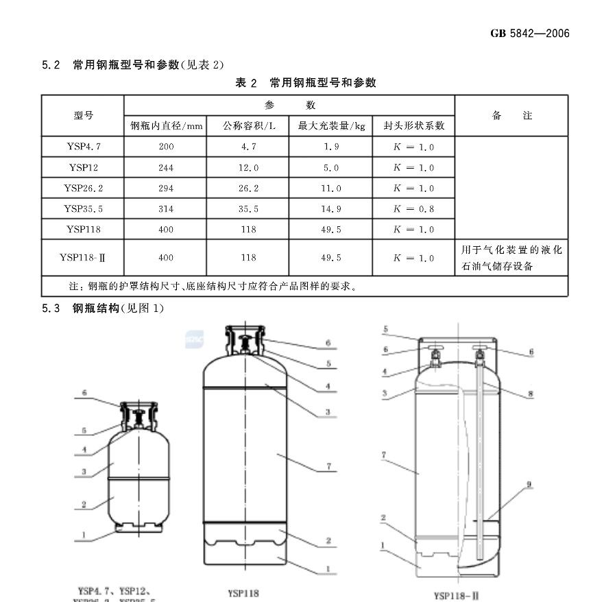

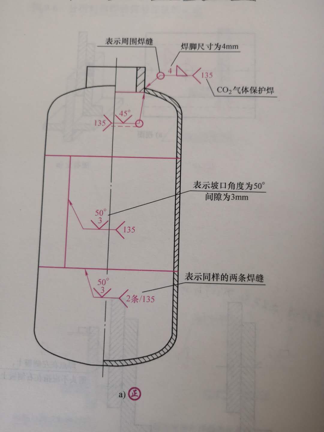

大家好!图中液化石油气瓶用什么焊接方法焊接?焊脚尺寸指什么?谢谢!
发表于 2020-10-21 01:17:51 | 显示全部楼层 |阅读模式
大家好!图中液化石油气瓶用什么焊接方法焊接?焊脚尺寸指什么?焊脚尺寸一般取值多少?谢谢!

发表于 2020-10-21 11:45:01 | 显示全部楼层
这是标准件,参照GB5842-2006
