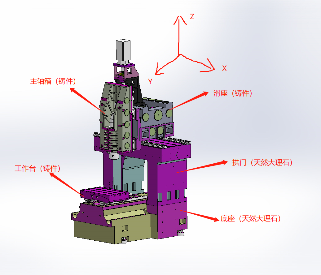

根据精度要求安装各导轨、铸件。但是现在出现的问题是:方形大理石检具放在工作台上或直接放在底座上,检具不动。滑座移动至拱门的左端、中间、右端,再移动Z轴,打机床的Z轴垂直度,3个位置检测的垂直度误差超过0.018mm。一开始我们怀疑工作台面与拱门上表面不平行,2个面呈现扭曲状态,后用电子水平仪检测,2个面平行范围在0.006mm内,。拱门上的2条导轨的水平和侧面平行度 误差在0.003mm内,但是拱门的上表面中间相对于拱门的2侧有中凸0.012mm。我们采用很多方法如何去将这个0.018的垂直度误差调整过来,最终在拱门与底座角的左前角垫了0.13mm的塞尺,垂直度才达到要求的0.003mm内。但是这样操作后,我们重新去检测拱门的上表面与工作台/底座的平行度,呈现0.06mm的扭曲。现在出现垂直度偏差的精度问题,还是没有找到。哪位大侠有设计过或组装过类似的机型的机床,能够帮忙解决感激不尽。(拱门上的负载:滑座+主轴箱+其他配件=1.3T)
补充内容 (2020-10-23 09:04):
X轴行程720、Y轴450、Z轴150-500

你已经找到问题所在了,再努力想一想,以结果来推断原因,好好分析一下就明白了。
发表于 2020-10-17 14:05:56 | 显示全部楼层
滑座设计有上有缺陷。
 楼主| 发表于 2020-10-17 14:37:52 | 显示全部楼层
鑫森淼炎垚 发表于 2020-10-17 14:05
滑座设计有上有缺陷。
什么缺陷?
发表于 2020-10-17 15:09:40 | 显示全部楼层
根据你的描述我会先检查主轴箱导轨与主轴平行度。
发表于 2020-10-17 15:43:00 | 显示全部楼层
数控机床的设计一定要注意零部件的自然变形,这样造成的设备整体精度下降,很难消除而且没规律可循。从图片看,可以改进的地方很多。
 楼主| 发表于 2020-10-17 15:50:33 | 显示全部楼层
鑫森淼炎垚 发表于 2020-10-17 15:43
数控机床的设计一定要注意零部件的自然变形,这样造成的设备整体精度下降,很难消除而且没规律可循。从图片 ...
比如.....?
 楼主| 发表于 2020-10-17 15:53:51 | 显示全部楼层
滑座在拱门上X向左右移动,滑座当移动至最左端时,Z轴移动主轴箱,垂直度为0;当滑座游动至最右端时,主轴头呈现低头形势,垂直度误差为-0.018mm
