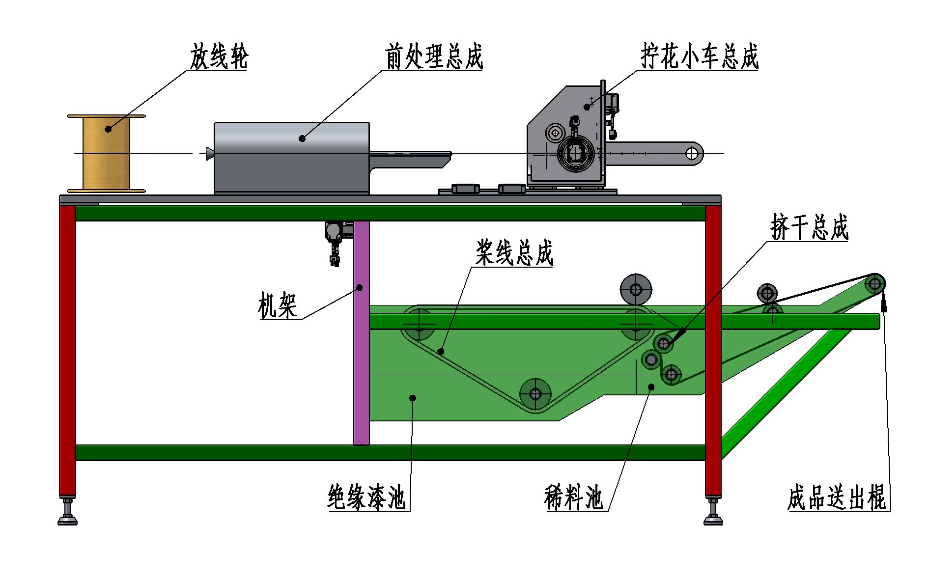

看看有没参考价值
电雷管引线制作的一个工艺过程
发表于 2020-10-16 14:31:15 | 显示全部楼层
大侠,成品是怎样的?

 楼主| 发表于 2020-10-18 17:21:24 | 显示全部楼层
把一段导线,从中间对折,挂在一个人勾子上,拧出一小段(10mm左右)绞线
