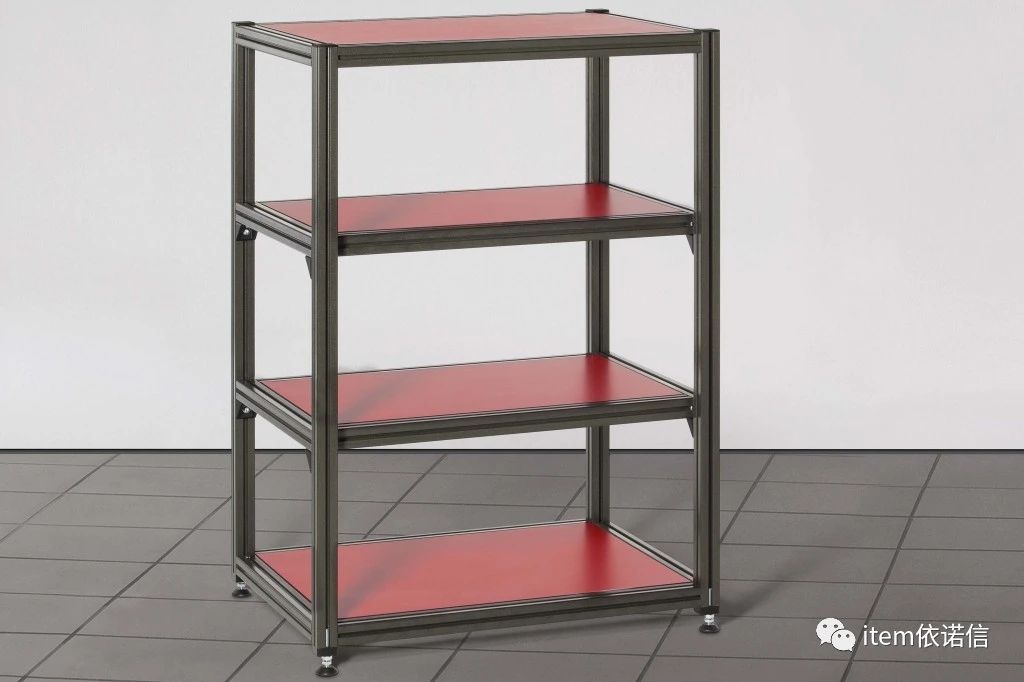

如果你用过铝型材,应该能体会到它的灵活、方便,每当有了新的想法,就会先考虑能不能用铝型材做出来。但是,金属材质有时并不适合,这也是我们开发型材 KH 的原因所在。
型材 KH 是由具有热塑性的聚丙烯和木材制成的一种复合材料,使用的木材还具有 PEFC 认证(产自可持续性管理的森林)。它的材料中 70% 以上都是木纤维,所以比铝型材轻很多。并且,它还有着更好的二氧化碳值(二氧化碳当量 3.6 kg),更加的环保。另外,它还有着良好的电绝缘性和理想的透电磁波性。
型材 KH 与 item 的系列产品完全兼容,带有 8 系列槽轨,支持 item 标准的紧固件,面板也可以直接嵌入用其搭建成的框架中。
它的应用从装配推车、移动式货架,到防护围栏甚至用于 EMC 测量的实验室设备等。KH 的变体产品,还能与 item 的精益生产装配系统兼容。
型材 KH 与同系列的铝型材有着同样的设计和功能,到底该如何选择呢?有如下几点
1、负载可控且可预测时,推荐使用型材 KH,它的组装过程会比较轻松,性价比也更高。
2、需要经常移动的推车等,把手位置建议使用型材 KH。因为金属导热很快,同样的环境温度下,铝型材通常很凉,而型材 KH 的触感更舒适。
它也很适合用作防护围栏,通过结合使用型材 KH、安全悬杆、锁地角件组件和聚碳酸酯板,可以构建符合 DIN EN ISO 14120:2016 的防护要求的防护围栏。
铝型材是导电的,而型材 KH 有着良好的电绝缘性,可以使整个结构形成一个绝缘层,这也是我们的客户经常会提到的一个要求。
木塑型材有着区别于铝型材的特殊优势,从现在开始,你又多了一种选择。

发表于 2020-10-16 16:07:13 | 显示全部楼层
它这价格跟铝型材比呢?
发表于 2020-10-17 08:13:14 | 显示全部楼层
感觉这个对以后做拼装家具方面有好处,但是工业上应用的话,尤其南方这种常年空气湿度大的环境下,用这个还是有点容易受潮
发表于 2020-10-17 12:34:19 | 显示全部楼层
强度性能有铝合金好吗
发表于 2020-10-18 17:29:25 | 显示全部楼层
这木头雕刻出来的铝型材价格不菲吧!
发表于 2020-10-19 10:12:37 | 显示全部楼层
用在展会这种场所更适合,一般车间有点奢侈
 楼主| 发表于 2020-10-19 11:25:04 | 显示全部楼层
swicome 发表于 2020-10-16 16:07
它这价格跟铝型材比呢?
跟 item 经济型型材价格差不多哦
 楼主| 发表于 2020-10-19 11:26:05 | 显示全部楼层
LHCA2020 发表于 2020-10-17 08:13
感觉这个对以后做拼装家具方面有好处,但是工业上应用的话,尤其南方这种常年空气湿度大的环境下,用这个还 ...
气候原因考虑在内了,它和常见的密度板不一样,硬度更高,不容易受潮
 楼主| 发表于 2020-10-19 11:29:17 | 显示全部楼层
古木逢春 发表于 2020-10-17 12:34
强度性能有铝合金好吗
它有自己的额定负载,只要在它的范围内,是没问题的。具体可以到我们的官网看哦,点击图片可以直达详情页
