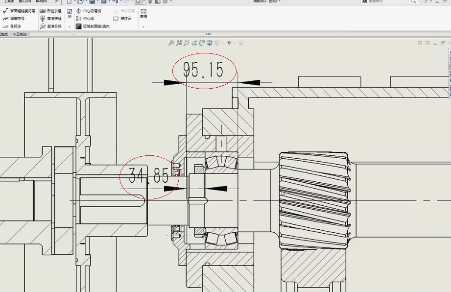

大家好!图中红圈处两个尺寸是关联尺寸,不能走自由公差,具体公差如何计算?谢谢!

发表于 2020-10-15 22:17:29 | 显示全部楼层
我就不信了。。。。。。这玩意你尺寸偏大0.2,它就会爆炸了?
端盖跟连接座之间整个垫片,我记得上学的时候没画这玩意被老师怼过  发表于 2020-10-22 09:34
你看到有哪个端盖是同时压紧轴承端面,并且同时自身也严密地贴合在固定面上的?两个同时,这种可能性几乎为0  发表于 2020-10-16 22:35
依设计者的意思,95.15+0.2轴承会窜动,95.15-0.2盖会压不紧。34.85+0.2盖压不紧,34.85-0.2轴承也会窜。这个尺寸应该在零件图中要求,在装配图中也只是示意。这么大的设备不会叫一个道行不深的人干吧?  发表于 2020-10-16 10:41
发表于 2020-10-15 22:32:06 | 显示全部楼层
我的做法是给轴承压盖与轴承的接触端面给个调整量,装配现配。
发表于 2020-10-15 23:56:00 | 显示全部楼层
为什么?34.85是哪个结构的尺寸?能不能用布局放大图表示?
34.85是压盖子口的长度  发表于 2020-10-16 10:47
发表于 2020-10-16 07:40:02 | 显示全部楼层
调心轴承,没必要这么装。不需要内外皆挡
发表于 2020-10-16 08:14:40 | 显示全部楼层
这尺寸标注的太精细啦,有点过分
一张装配图就标了二个尺寸还过份?  发表于 2020-10-16 10:49
发表于 2020-10-16 08:14:54 | 显示全部楼层
根据你这个图,那个公差其实可以放宽,因为你那边有锁紧螺母,那个几乎可以是自由公差。
发表于 2020-10-16 08:15:35 | 显示全部楼层
没有必要小数点后面2位的。取整数比较好。
发表于 2020-10-16 08:33:27 | 显示全部楼层
95.15给负公差,34.85给正公差
你看到有哪个端盖是同时压紧轴承端面,并且同时自身也严密地贴合在固定面上的?两个同时,这不是过定位了?  发表于 2020-10-16 22:36
照你这样压盖端面贴不紧,有空隙。  发表于 2020-10-16 10:51
轴承压盖最好结构改一下,用螺丝所在安装面上,这样的话余量可以放大一点  发表于 2020-10-16 08:35
发表于 2020-10-16 08:38:29 | 显示全部楼层
过定位比较多,轴承固定靠锁紧垫圈和圆螺母,轴承座端盖就不用抵到轴承了,而且还需考虑轴的工况,是否存在膨胀量,这个轴承是否为自由端可轴向窜动,需把膨胀的间隙也预留出来。轴承右侧固定一般用轴承座台阶定位就好,轴的台阶距离轴承留个2-3mm可调整,且倒角不可少。
