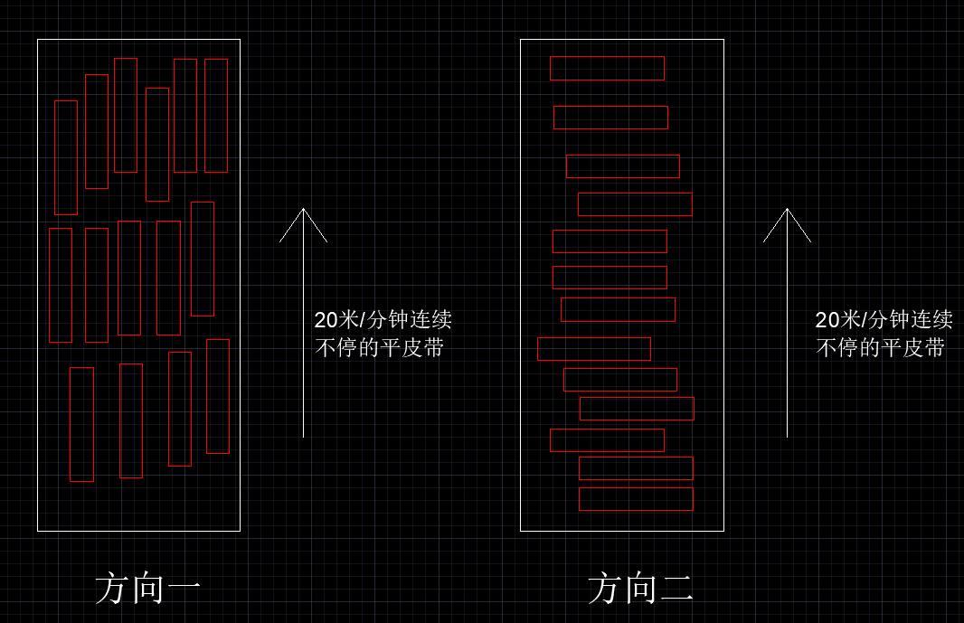

如图,现在有一个皮带以20米每分钟的速度连续不停的运行,皮带上面有一条一条间距不等,长度不等的不规则过来的物料,现在要求把这些竖着方向的不规则的物料通过一个机构换到另外一条皮带上,物料在另外一个皮带是横着的方向,另外一条的皮带也不一定需要连续不停的运行,可以根据实际情况运行,只要求把物料的方向右竖着换成横着,物料是一堆纸一样的长短不一,大小不一,堆叠在一起的,没有任何规则,无法抓取,无法真空吸附,只要求把竖着的变成横着的
发表于 2020-10-15 10:17:12 | 显示全部楼层
再加一条垂直于这条输送机的输送机,物料不就横过来了吗
发表于 2020-10-15 11:04:15 | 显示全部楼层
两条皮带一横一竖放,头尾连接,垂直成一个直角
你好,皮带都是连续运行的,20米每分钟的速度,加一个垂直的会把物料搞成倾斜的吧
你好,皮带连接处物料不可控吧,物料会倾斜的吧

物料是棍状还是片状?物料在运输途中可以磕碰吗?
 楼主| 发表于 2020-10-15 15:19:03 | 显示全部楼层
你好,物料是片状的,可以磕碰,物料就像一片一片的纸一样的,很多层,堆在一起,高度最高有80mm,物料长度不一致,宽度最宽25mm,物料是柔性的,就像一片纸
皮带边上可以加挡板吗
要么两个皮带有高度差,也是直角摆放,但是连接处有斜板,让产品自由滑下到皮带输送,不知道你有什么要求没有,我也就大概想想

zl412896594 发表于 2020-10-15 16:12
皮带边上可以加挡板吗
你好,物料流下来就是没有挡板的,皮带是循环的,加了挡板之后好像物料无法无缝对接到下一个皮带,物料高度最高80mm,上一道工序不允许有挡板,如果要加挡板,如要加一条皮带,并且挡板好像也无法完全分隔物料
