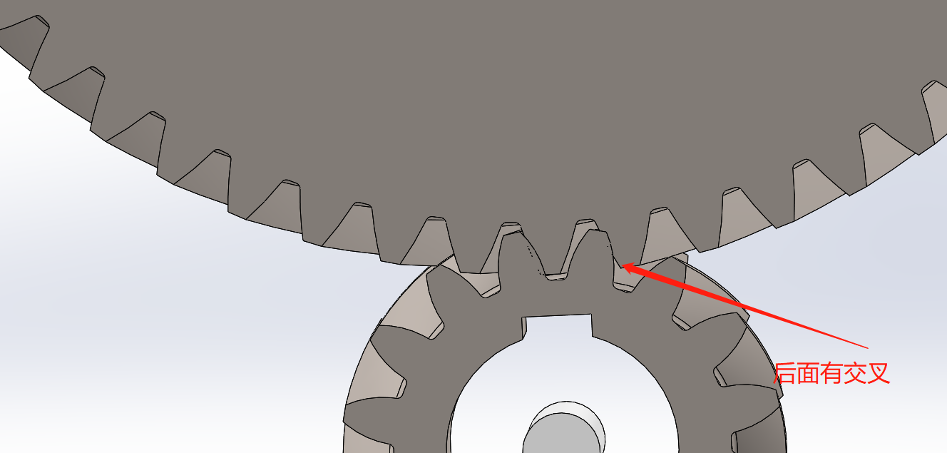

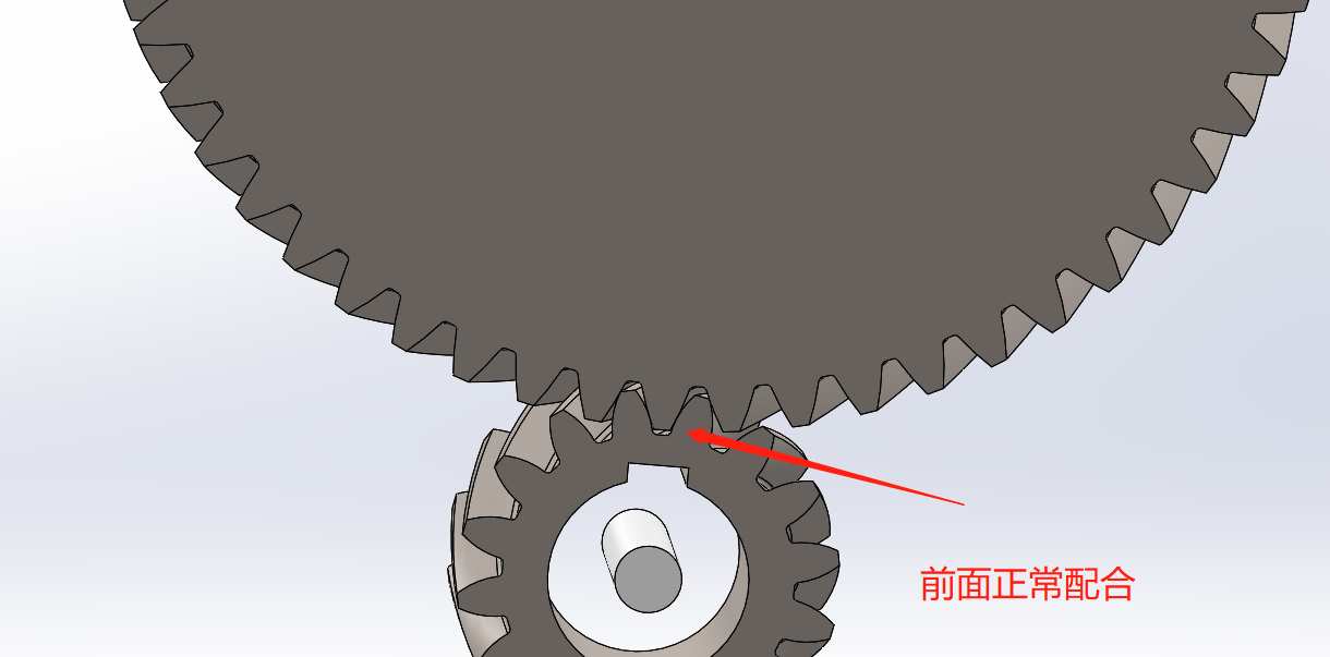

有两个斜齿轮 toolbox生成的
1、6模16齿厚60 螺旋角20 左螺旋
2、6模56齿厚60 螺旋角20 右螺旋
配合时出现以下问题,前面正常配合,后边还有交叉,看图
高手帮忙看看是什么问题,是齿轮螺旋角不对吗,还是什么原因?请指点

中心距给了多少?
发表于 2020-10-14 07:38:30 | 显示全部楼层
螺旋角不同,检查。厚度,检查。
发表于 2020-10-14 09:41:32 | 显示全部楼层
我也试了一下,跟你一样,感觉螺旋角20的时候,大小齿轮的形状不一样
 楼主| 发表于 2020-10-14 09:51:28 | 显示全部楼层
螺旋角45也是这样
 楼主| 发表于 2020-10-14 09:55:57 | 显示全部楼层
跟中心距没关系
中心距是浮动的
 楼主| 发表于 2020-10-14 09:56:51 | 显示全部楼层
wryp 发表于 2020-10-14 07:38
螺旋角不同,检查。厚度,检查。
厚度都是60
旋转角左20 右20
发表于 2020-10-14 10:20:04 | 显示全部楼层
传动比呀。。。。。。不正确的传动比,直齿也能交错的。
 楼主| 发表于 2020-10-14 10:34:00 | 显示全部楼层
还没有传动呢,配合第一个齿就出现这样的问题,转起来就乱了
发表于 2020-10-14 10:40:51 | 显示全部楼层
要检查下是否存在干涉。
