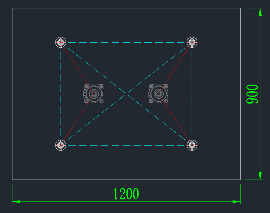

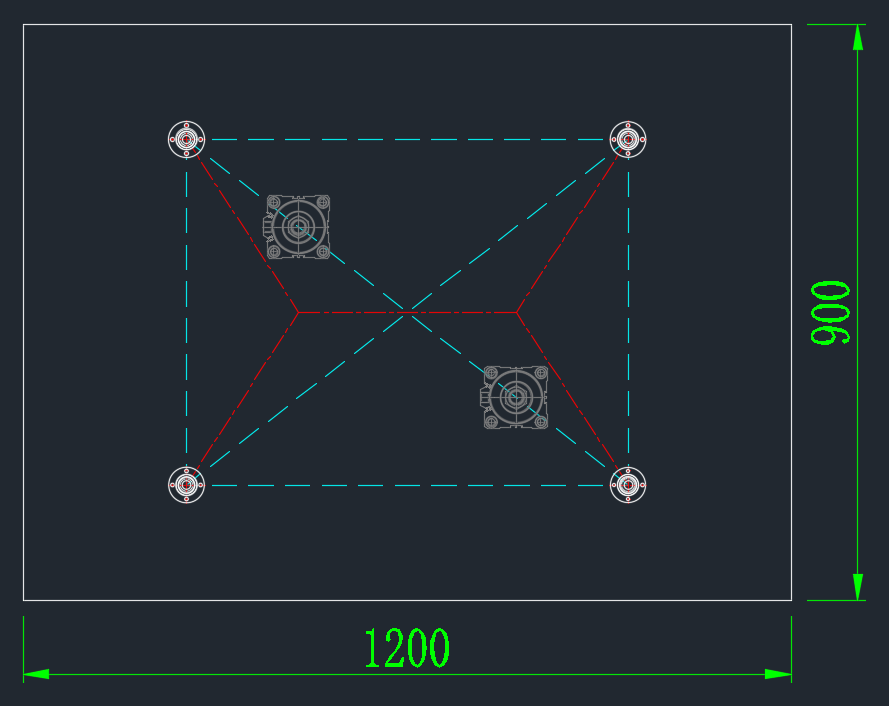

最近项做一个导柱+气缸的顶升结构,常规的四导柱气缸负载不够,换大一点的气缸空间不够,想做成四导柱+双气缸的形式,但是这种结构感觉很难做到导柱不憋死,想请教一下大家气缸和导柱在平面上布置的相对位置。负载≤500KG,上下行程≤10cm
斜着放
斜着放
发表于 2020-10-13 09:37:51 | 显示全部楼层
为什么换大气缸空间不够,用两个气缸空间就够?
发表于 2020-10-13 09:46:43 | 显示全部楼层
双气缸相当比较麻烦,两个气缸顶出时间和高度精度都要做的比较精密。也可以加在四个导柱的导向间隙。

因为整个结构不能做太厚,最多也就20多公分,高度空间够的话就可以转丝杆或者剪刀叉了,另外也可以在上方提升长边两侧,这样感觉看着不爽,看着不清爽

如果非要用双气缸的话,气缸间距离越近越好
气缸离得近的话,上面物料放偏了会不会整个就偏了,我暂时想的是汽缸头和板用浮动接头,放近一点是不是就要锁死的那种?
发表于 2020-10-13 11:30:10 | 显示全部楼层
不是有导柱么?两个气缸不同步,离得越远越不平衡
