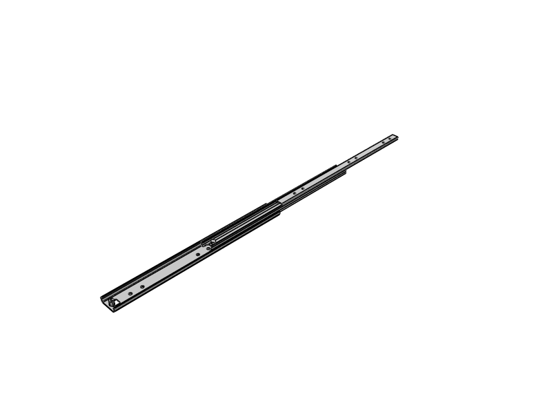

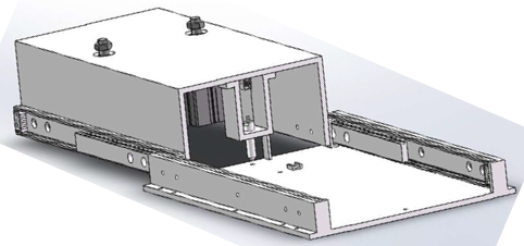

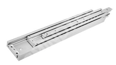

1. 采用可拆卸滑轨的滑动快速拆装方案,使用Slideworks的不锈钢滑轨及支架组合方式;
2. 滑轨带有拉出锁定和拨片拆卸结构,可在控制器完全拉出锁定后再拆卸,安全可靠便捷;
3. 此快速拆装结构,大幅减少了工作时间,提高了工作效率。改进后,每台控制器安装拆卸时间约 3 分钟,整列车60 台控制器拆卸安装仅需约 3 小时。
以上两图是改装后的悬浮控制器,检修工大叔可以舒舒服服睡大觉啦!

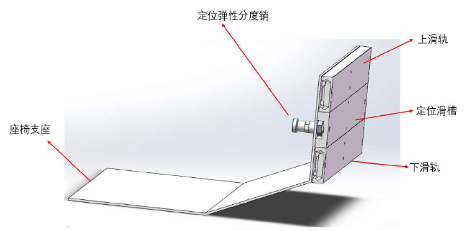

    某国外动车驾驶室座椅原始设计如下,隐藏式座椅,使用时拉出,不用时推入复位。但业主方不满意,因为驾驶员坐上座椅时,腿部需避开下方的支撑部件,不方便。
这下可难倒这位设计师了,如何处理?
我们来了!在了解客户的实际需求后,我们给设计师提供了改进方案,把滑轨侧装,设计成L型结构,这样即解决了原设计腿部与下方支撑脚干涉的问题,支架的支撑强度也没有降低。
设计师用手拍拍自己的脑门,原来滑轨也可以这样安装啊,长见识啦!

拉出承重最高可达600KG,闭合状态可承重2400KG,站7.8个人都没问题...
