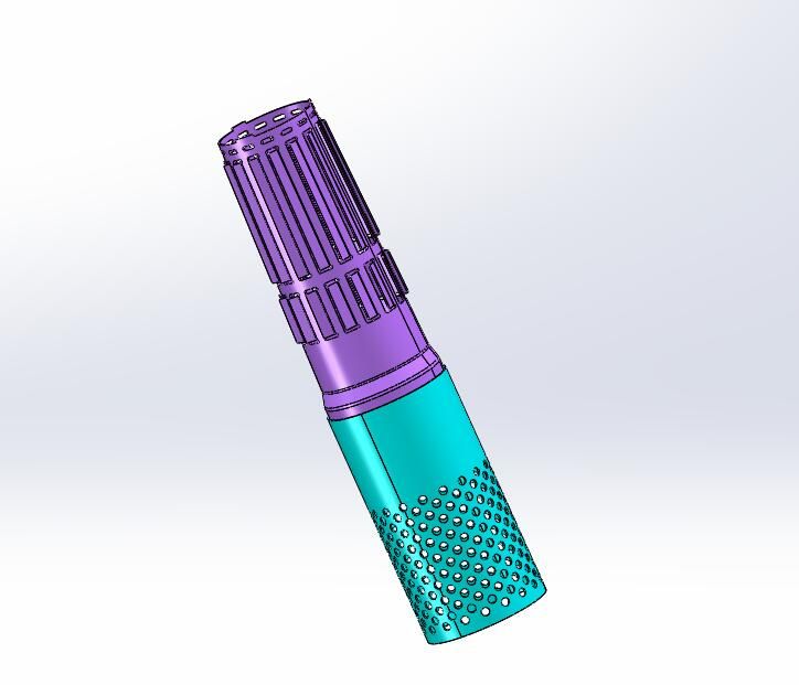

图中薄壁零件要求焊接后同轴度在50道以内,有什么定位方式保证它的同轴度控制在20道?
发表于 2020-10-12 12:56:45 | 显示全部楼层 |阅读模式

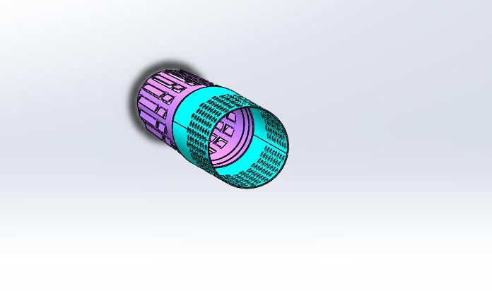

大家好!如下图所示,要求焊接后同轴度在50道以内,我想问下,这种薄壁零件有什么定位方式可以保证它的同轴度在定位时控制在20道?谢谢!

换个量程50的表吧,别的我是想不出啥办法,说实话大气儿都不敢出,怕一不小心气流给吹超差了
发表于 2020-10-12 13:31:56 | 显示全部楼层
激光冷焊接应该可达到你的还接要求
发表于 2020-10-12 16:00:31 | 显示全部楼层
中间车个套合的轴模具
发表于 2020-10-12 21:27:24 | 显示全部楼层
薄壁件本身就很脆弱,稍有不慎就会变形,焊接后超差50道是必须的,楼上说的冷焊确实变形量很小,小到多少只有焊接的人才知道吧

首先。。这玩意多大。。
发表于 2020-10-13 10:37:21 | 显示全部楼层
首先得保证结合处的精度吧,再有个高精度的定位胎具,再有尺寸得给啊,要是直径10米谁也没辙啊
