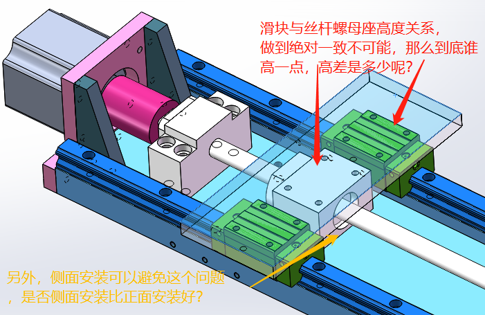

看图
 楼主| 发表于 2020-10-12 12:04:06 | 显示全部楼层
1、如果滑块比螺母座高 安装后会把丝杆拉变形(向上),如果滑块比螺母座底 安装后会压变形(向下)。
2、两者高差保证到多大合适?
发表于 2020-10-12 14:57:14 | 显示全部楼层
这个设计中平时都遇到过,我一般是控制0.05丝以内
 楼主| 发表于 2020-10-12 14:59:20 | 显示全部楼层
谢谢,是上下偏差0.05,还是滑块比座高0.05呢
发表于 2020-10-12 15:15:57 | 显示全部楼层
自己小量用,设计的就随便点,想要精度高的,不如买成品,贵不了多少
 楼主| 发表于 2020-10-12 15:17:30 | 显示全部楼层
明白 谢谢
发表于 2020-10-12 15:33:26 | 显示全部楼层
一般不是这么安装的,丝杠螺母副上来后要做个转接件,从丝杠的轴向方向和滑板固定。
发表于 2020-10-12 15:38:14 | 显示全部楼层
丝杆螺母和安装座是间隙配合,不存在你说的那个高度差
发表于 2020-10-12 16:53:29 | 显示全部楼层
左右俩滑槽改成内似丝杆,三根丝杆固定一个平面试试
 楼主| 发表于 2020-10-12 18:30:31 | 显示全部楼层
这样做,依靠螺纹孔间隙 吸收 两者连接的误差
