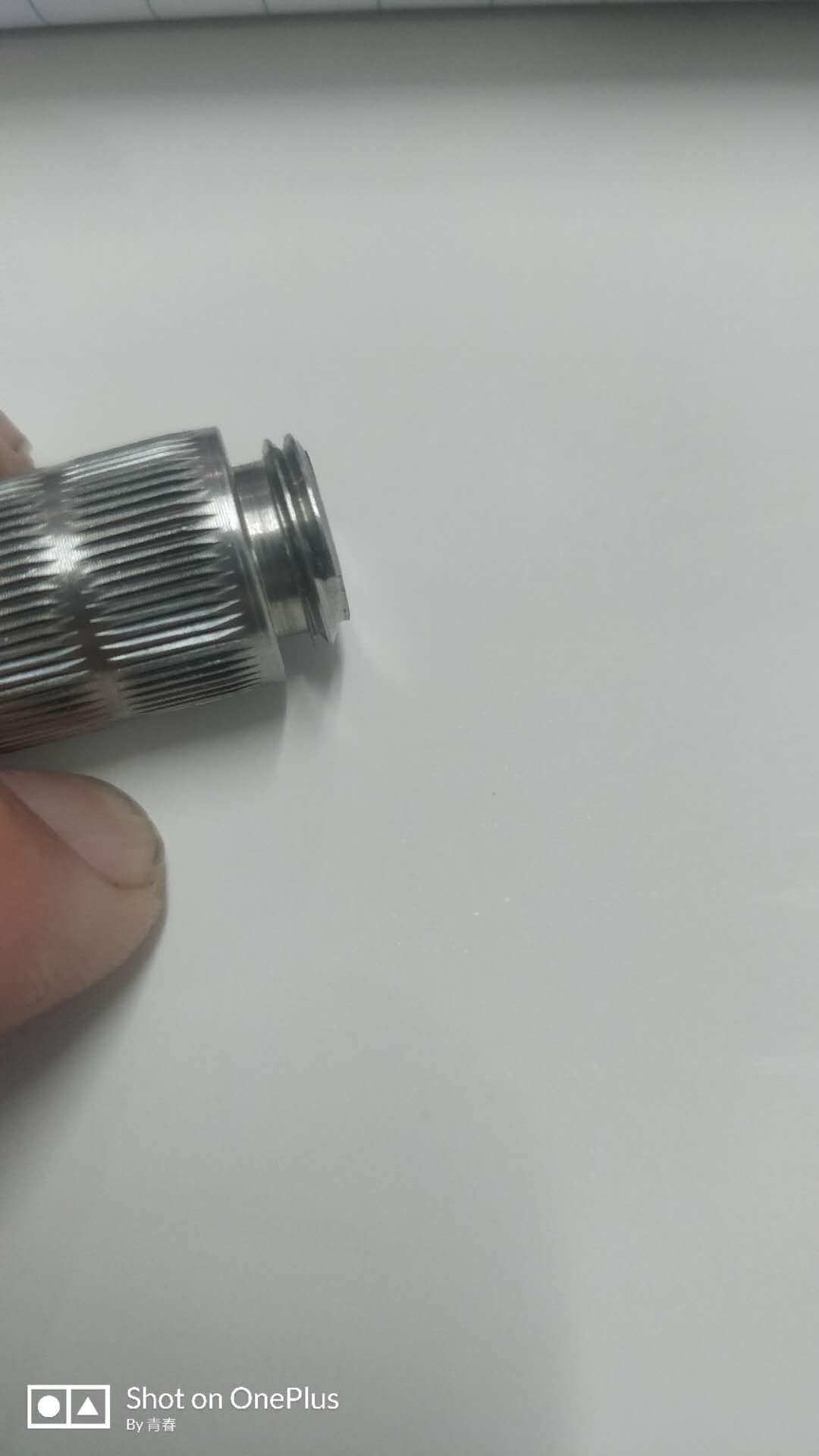

       大体情况先说下,这是一个外国客户的样品,他那边啥都提供不了,就只提供个样品。如下图:
     客户发过来让我打样,现在难点就在这个螺纹处:
    现在我实测螺纹外径是12.43,螺距吗,由于样品上已有一个全牙,我就用螺纹规测量,牙的角度60度问题不大,但是螺距就实在是不好测量了,比1.5小,有比1.25大。
    我呢首先考虑了英制,选用1/2英寸,但是又感觉大径不对,加上英制螺纹螺距又多。搞得我都不会了。兄弟们有啥好办法吗?定下这个螺纹规格。
发表于 2020-10-12 11:44:27 | 显示全部楼层
应该是美标的1/4螺纹吧,如果牙型角是60°
谢了,反正再买一套牙规,美,公,英全都有的。  发表于 2020-10-12 12:04
英制55的  发表于 2020-10-12 11:48
说实话,我牙规放上去是感觉没缝隙,不过稍微感觉又有点缝隙,先买了55度牙规回来试下,英制的是55度是吧?  发表于 2020-10-12 11:46
发表于 2020-10-12 11:45:30 | 显示全部楼层
找个【母】,先拧下试试
手里的都试玩了,网上买了一大堆。还是不对,客户只说是给某gun管上拧,gun口上难道还有啥特殊螺纹?  发表于 2020-10-12 12:03
发表于 2020-10-12 12:27:34 | 显示全部楼层
从图片上看,这个是直螺纹,不像锥螺纹
1/4部分去刃口  发表于 2020-10-12 12:31
发表于 2020-10-12 13:59:17 | 显示全部楼层
感觉就是美制UNF吧,1/2-20UNF。
不对的话要么就是1/2-18UNS。
买不到18的螺母,先买一个20的螺母试试吧,牙规,螺母都买了。  发表于 2020-10-12 14:05
发表于 2020-10-12 20:11:14 | 显示全部楼层
这种是要用螺纹规测量才会最准确!
发表于 2020-10-12 21:30:45 | 显示全部楼层
可以肯定的是螺纹不是公制的
