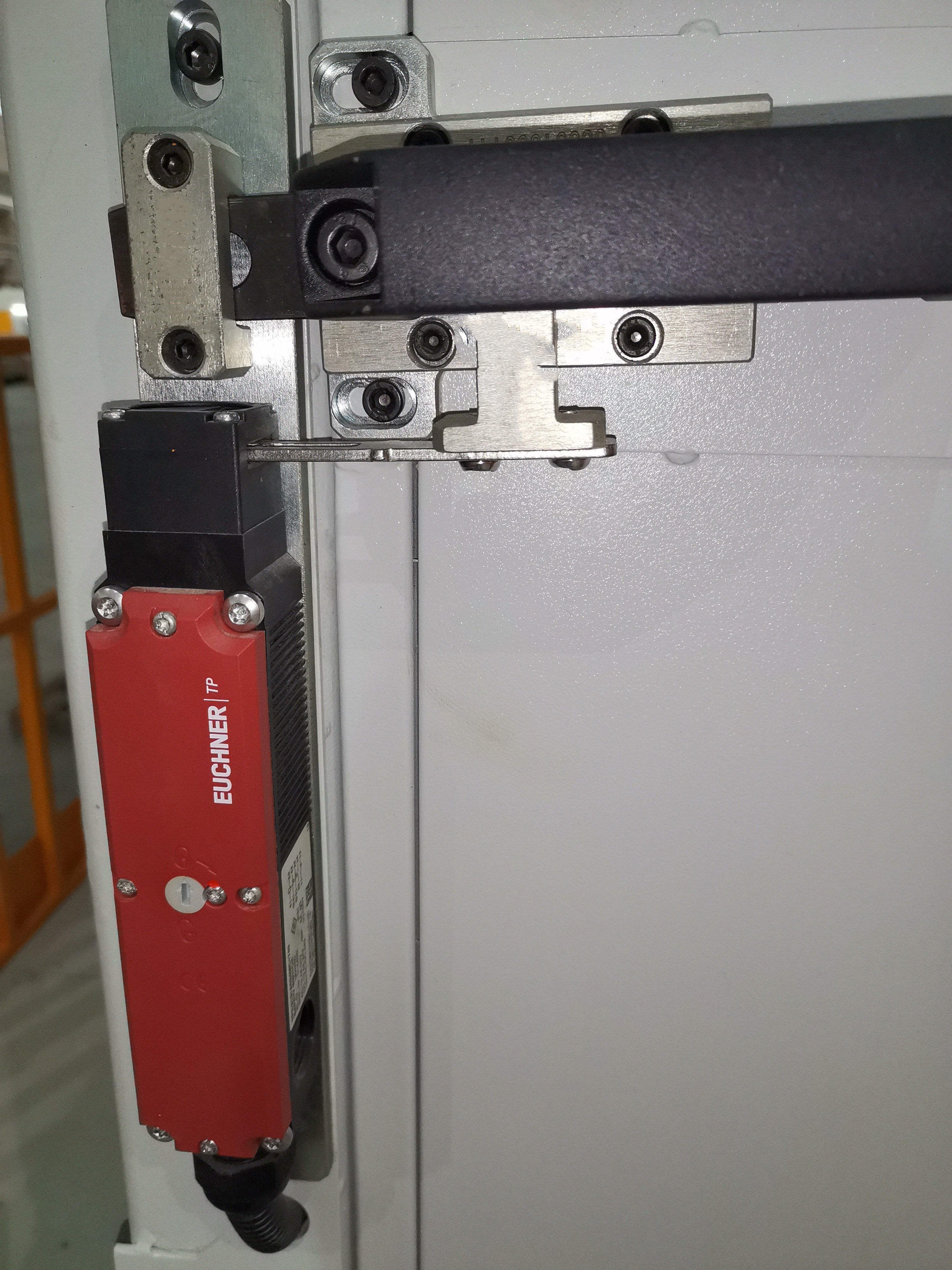

在开发设备和工作站时通常会用到安全门开关;
    这种门锁是起到保护作用的,防止人或身体的某个部位,突然进入设备或工作站等危险区域造成人身伤害;当这个安全门开关打开后,内部会断开节点或关闭控制电路,使危险设备断电制动。
这种安全门开关在使用时需要注意,它的四个固定孔要用特殊螺丝来固定;
这个电气配件的固定不能用内六角螺丝(PS:今天我也是被教育了,原来自己已经错了好几年)

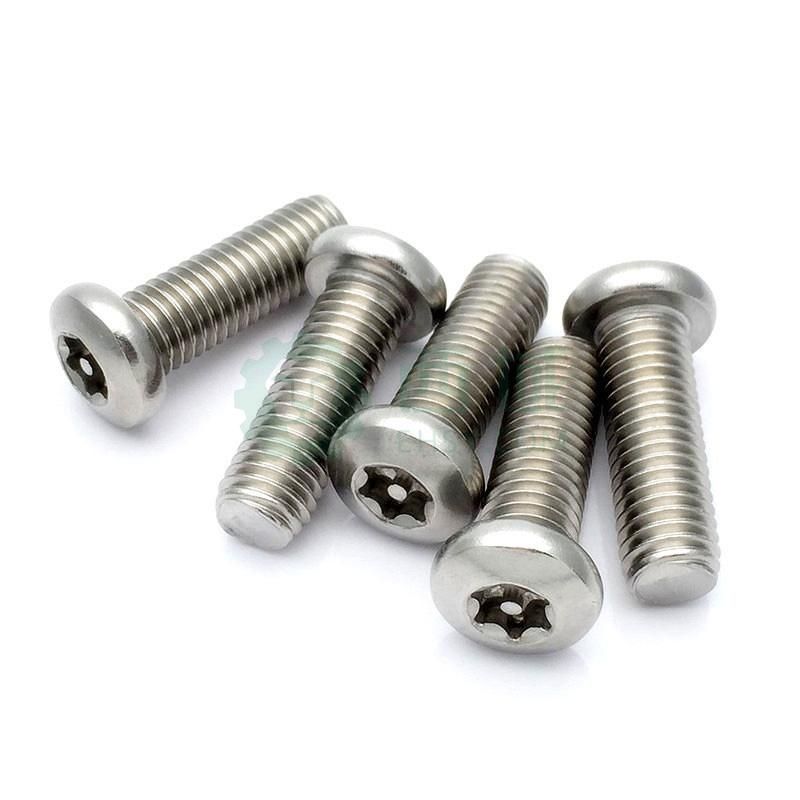

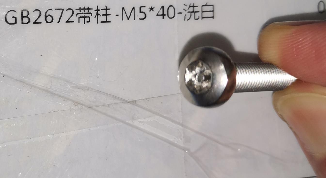

GB2672带柱梅花带柱盘头机螺钉!
   虽然领导说的很有道理:使用这种特殊螺丝,就不会怕有人拿六角扳手把安全门锁给拆松,导致出现安全事故了!但我总感觉这样是防君子不防小人吧!
发表于 2020-10-11 20:22:33 | 显示全部楼层
防止错误的设计,出现问题的几率很小的,领导的考虑很周全
发表于 2020-10-11 20:23:13 | 显示全部楼层
防盗螺丝有很多种吧
发表于 2020-10-11 20:37:49 | 显示全部楼层
这个就跟火车上乘务员拿的△钥匙一样,同样是防君子不防小人。但是呢,「小人操作」导致的问题就和设备制造商(乘务员)无关了,也是在划分责任。
发表于 2020-10-11 21:11:52 | 显示全部楼层
多层防护,增加难度,提高门槛。
发表于 2020-10-11 21:30:18 | 显示全部楼层
直接去PLC输入短路,咋防都防不住
发表于 2020-10-12 09:18:38 | 显示全部楼层
一般都是直接改PLC,既然安装了这东西就不可以拆,拆了责任也不能怪设计呀
