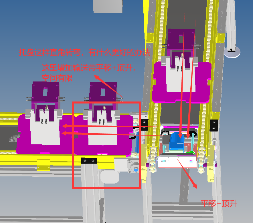

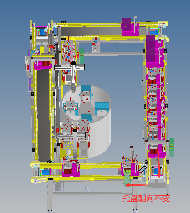

1.倍速链直角转接,有什么好办法,如图
2.倍速链输送线长边3米,短边1.8米,系统电源为24V电压,可以使用什么电机合适。

发表于 2020-10-10 09:54:21 | 显示全部楼层
加一个转角90度的顶升平台
 楼主| 发表于 2020-10-10 09:58:30 | 显示全部楼层
LiNing_jrjub 发表于 2020-10-10 09:54
加一个转角90度的顶升平台
意思是L直角的两端头都需要加顶升+平移 平台吗?
发表于 2020-10-10 10:11:15 | 显示全部楼层
一个皮带平台,具备旋转90度和升降功能
 楼主| 发表于 2020-10-10 10:27:15 | 显示全部楼层
LiNing_jrjub 发表于 2020-10-10 10:11
一个皮带平台,具备旋转90度和升降功能
感谢,你的意思我明白了,可是工况要求托盘朝向不变,来应对不同的作业方向。
按照大神你的结构,托盘就转了90°
发表于 2020-10-10 10:43:31 | 显示全部楼层
如果直角转接时,工装板不需要90°旋转,可把两线体做高度差,与顶升移载机配合使用
 楼主| 发表于 2020-10-10 10:56:25 | 显示全部楼层
感谢提议,但是我的是矩形四边回流的。如果做高度差,会越来越高。

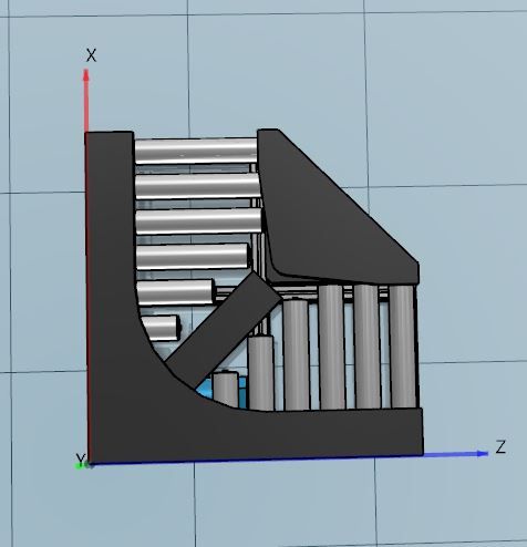

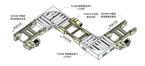

四角加这种直角输送单元
 楼主| 发表于 2020-10-10 14:05:49 | 显示全部楼层
xuanyi0110 发表于 2020-10-10 12:48
四角加这种直角输送单元
明白,

西凉湖水 发表于 2020-10-10 14:13
你可以参考下图中的托盘回转的接驳机构,动力滚筒直接转运就行,上下回转的就增加一组驱动模组和导轨。
可 ...
可是我是4个直角回转,大神有妙招吗
