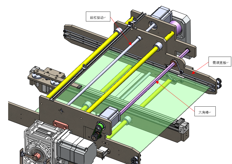

现有的调宽机构,我是用六角棒来调宽的。当然六角棒既需要旋转,又需要调宽,这个是难点。
各位大佬,还有没有其他既可以调宽又可以旋转的方式,发出来,学习一下。

好像都是这种结构

见过好多接驳台,用的都是这种结构

担心六角柱摩擦力太大,调宽过程卡住吗?
如果是担心你这个的话,六角柱加钱换花键就行了。

花键确实用的多。

哈哈,用花键。不错的建议

我一般多是采用花键,要求不高的地方也有采用轴加平键的方式。
