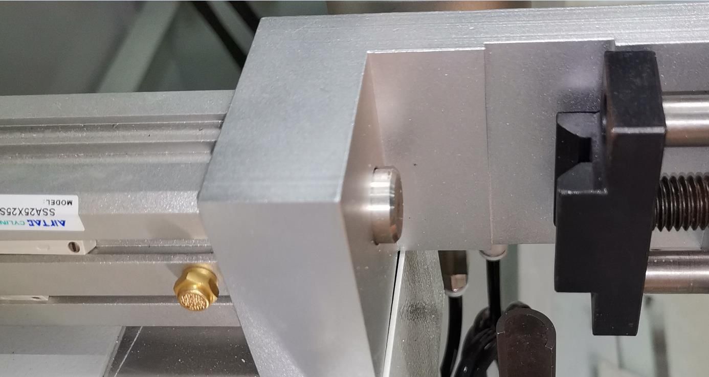

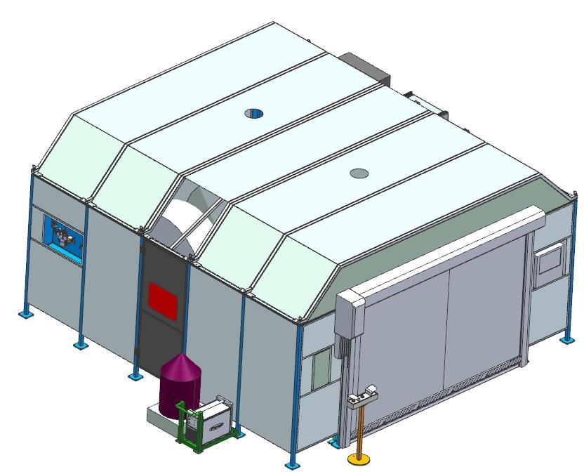

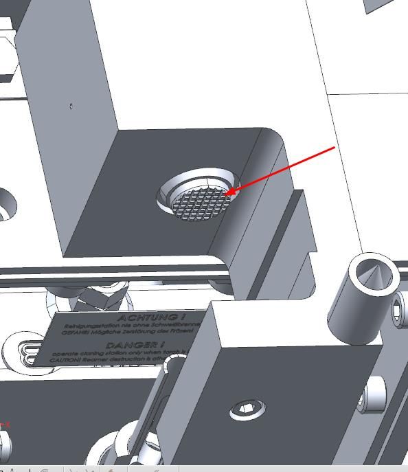

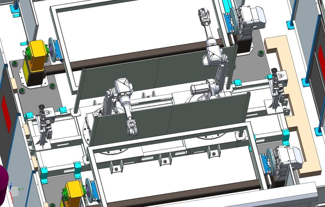

给ABB外包了一个焊接工作站;
整套焊房和焊接设备100多万;

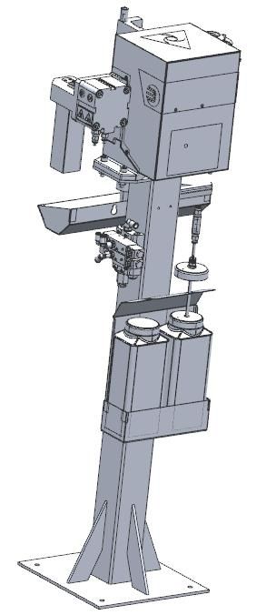

    近期焊房已搭好,我们正对整套工作站进行验收;但发现里面水分太多,今天就以其中一例拿出来探讨一番!这是一台机器人焊枪清枪器,前期数模TBI;
德国TBI机器人焊枪清枪器 BRG-2-VD-DAE 淸枪剪丝机构;

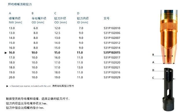

TBI常用机器人焊枪铰刀选型;
    其实TBI的清枪器还是挺好用的,喷硅油装置采用双喷嘴交叉喷射,雾化硅油更易到达喷嘴的内表面,确保焊渣与喷嘴不发生粘结。清枪和喷硅油装置在同一位置,机器人只要一个动作就可以完成喷硅油和清枪过程,清枪时间仅6-7秒。
    毕竟是德国品牌,而且TBI也 是全球闻名的焊接及切割辅具的生产制造商;价格也不便宜,一套1.3万元。

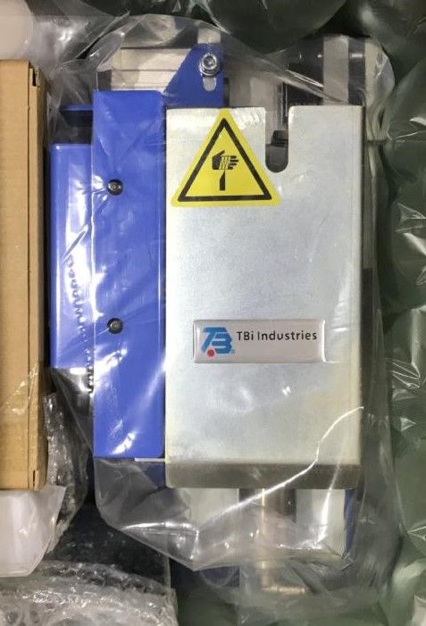

如果货真价实,我们还是认的,但实际交货给我们的确是一个赝品!!

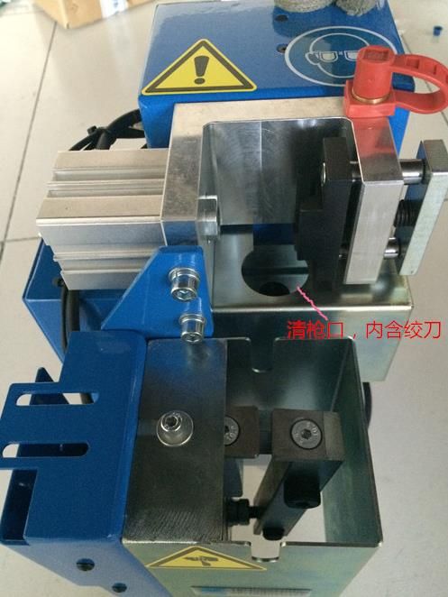

TBI夹枪固定头是有花纹压紧的,气缸是SMC的;
但仿制的固定夹头就一个轴平个端面,气缸也是亚德客的;
正品的都是有标识的,而仿制的光秃秃啥也没有,而且这个气动铰刀也是廉价型的!
    也不知道这台清枪器被ABB包了几手,从现有的装置来看,这台赝品成本也就3千块钱,所以最后我上次这个清枪器的数模,大家有能力都可以来仿制了,这真是一个赚钱的项目!
这数模是宾采尔的,不是TBI的。
国产清枪器成本大约3000左右,主要看气动马达的品牌及价格,一个进口的气动马达占总成本的一半甚至更多。
