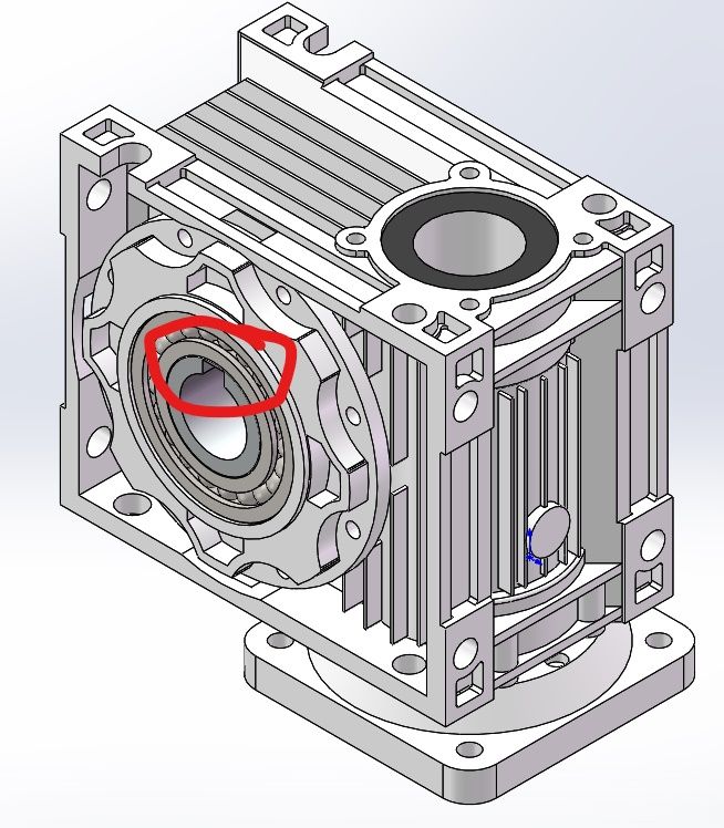

发表于 2020-10-9 16:24:07 | 显示全部楼层
我用过的几个RV减速机都存在一个问题,键和键槽的配合太松了。这一点没计算,我估摸着是键比较软,急停的时候给打变形了,转动惯量比较大。
发表于 2020-10-9 16:34:21 | 显示全部楼层
挚爱重金属 发表于 2020-10-9 16:24
我用过的几个RV减速机都存在一个问题,键和键槽的配合太松了。这一点没计算,我估摸着是键比较软,急停的时 ...
不对吧,一般RV的输入是中心轴,中心齿轮和电机都是锥面配合的啊。
如果是输出端,输出端都是平面止口定位,有一圈的螺丝锁紧的。
不知道大侠说的是哪种情况啊。

发表于 2020-10-9 17:21:45 | 显示全部楼层
如果是输出端,输出端都是平面止口定 ...
看下图红色圈出来的部分,有键槽,贯穿的键槽。

 楼主| 发表于 2020-10-16 20:23:55 | 显示全部楼层
不好意思我没说清楚, 不是这种NMRV, 而是行星摆线针轮RV减速机
