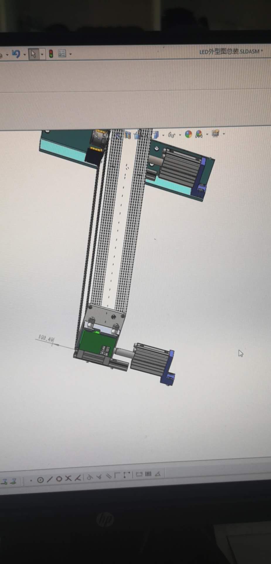

最近在弄得一个项目,左右两边气缸推动中间部分前进后退40行程,中间部分20-30公斤,宽1.4米
考虑到气缸行程只有40  且气缸都加了直线导轨,那么在推动的过程中不至于卡死吧(不同步没关系只要不卡死能推到位就行)

用的什么类型的直线导轨。对运动速度有没有要求?
好嘞  发表于 2020-9-30 23:30
刚度够,对同步又没有要求就没问题,  发表于 2020-9-30 23:06
怡合达IBC21-H30 对速度没要求,正常情况下气缸是不动作的,只有故障了或者需要穿纸的时候才让气缸收回一下,我是觉得气缸不同步也不至于卡死,但不是很确定 毕竟没这么干过  发表于 2020-9-30 21:35

个人见解,只要承重受力合理,尽量不要把导轨跨距拉倒最大,导轨跨距太大,加工安装调整都不方便,受力也不理想,有朋友做这种结构,一拉整个结构都变形,不是按原来的设计思路走。只要不是重量和受力太偏,跨距在1.4里的0.9到1都可以了。
气缸两个推也行,也个也可以,不过气缸安装很难保证与导轨在同一方向一致,所以一个气缸更省事。
气缸杆与滑台连接,可以使用配套的浮动接头,也可以使用一组球面垫圈连接
气缸和导轨歪一点应该没啥关系不,导轨侧面不是也可以受力吗,只要不卡死 磨损一点可以不用考虑 宽1.4也改不了了,如果到时候太卡就增加个浮动接头应该会好一点  发表于 2020-9-30 21:46

考虑做个连杆,保证同步
中间都有干涉,只要两头钣金部分那里可以安装东西,因为不是频繁动作所有不要求同步,只要不卡死就可以  发表于 2020-9-30 21:39

两根线轨连接的那块板要做加强,减少变形。
另外,连接板最好采用 固定-游动 的连接方式,避免因变形引起的卡死。
跨度这么大,我建议用一个气缸,但是结构强度一定要加强,避免被动端变形引起系统误差。如果要保险的话,就用两个气缸,但是气缸与工件连接要使用浮动接头。

中间推动的机构刚度一定要足够,否则两侧不同步的推动,会导致整个机构的卡顿!

没速度要求没有问题,有几点注意下,气缸用同一电磁阀控制,管路长度尽量相近,导轨安装后,先调试好,用手能轻松推动,无卡顿。气缸不要硬连接,采用关节连接。
