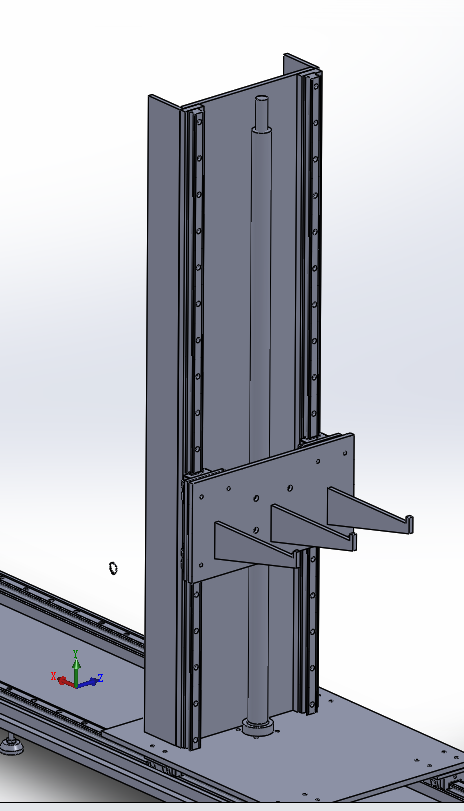

请问,梯形丝杠竖直安装时,带动物体上下运动,总负载不到1000N。电机在最上方安装带动丝杠旋转,那么丝杠上下两端的支撑座应该怎么安装合适?是两端固定还是一端固定一段支撑,具体的支撑座种类用那个类型?谢谢大家解答!

你把3D结构做出来,剖切开,图片发上来,大家给你再看看有没有不妥的地方。
 楼主| 发表于 2020-9-30 15:37:07 | 显示全部楼层
丝杠图片
上下两端的支撑座选用未定
上下两端的支撑座选用未定
谢谢提醒,已上传
