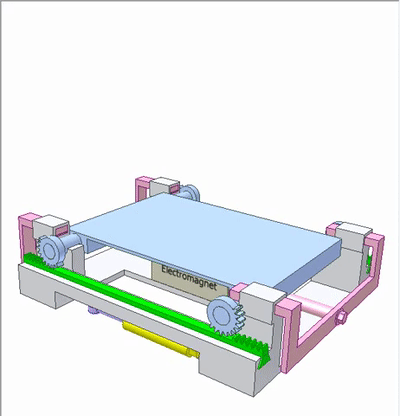

发表于 2020-9-30 11:07:33 | 显示全部楼层
类似这种结构吧
大白小白 + 1 热心助人,专业精湛!

 楼主| 发表于 2020-9-30 11:13:47 | 显示全部楼层
mp3wzs 发表于 2020-9-30 11:07
类似这种结构吧
谢谢   这个机构应该可以。我可以在两侧加个轴和加个单向轴承,这样就能翻转180度了。

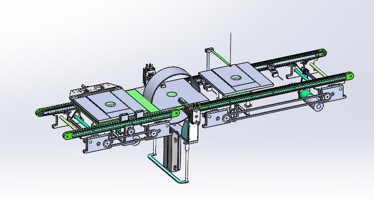

请看9楼示意图。流水线已经固定了,难搞。
发表于 2020-9-30 11:41:17 | 显示全部楼层
类似这种结构吧
谢谢分享。看图片,圆环和流动工装的边缘好像干涉了,而且工装如何进入圆环内,有点奇怪呢
图中的圆环是模拟最大旋转空间,是虚拟的吧。不存在干涉如何进入的问题。  发表于 2020-9-30 11:54

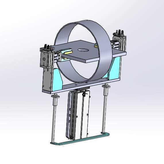

发表于 2020-9-30 11:59:18 | 显示全部楼层
@xinshiji666 原来如此,谢谢回复。
11#图的镂空流水线是挺好的设计,直接原地就能翻转。不知道lz的如何。可能需要提升、翻转,然后降落了。

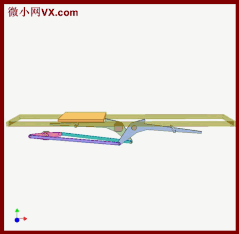

发表于 2020-9-30 12:12:35 | 显示全部楼层
01.gif 02.gif LZ看看这两个机构能否实现,轻的物料可以采用第二个图中的方式,高效简洁;物料重的话参考第一个图中的方式。
这个厉害了。  发表于 2020-10-10 08:20
