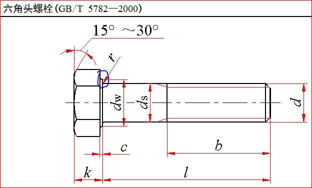

这个小平台,是必须带的还是可以没有?现在三维模型库都带这个台阶,
但是同事说公司买来的都没有这个台阶,我有点不解,请高手指教

国标的5782和5783都是带有台阶的,我理解这个标准本就是GB/T,推荐性标准,有些厂家不完全按它执行也是可以的吧。只要螺纹关键位置尺寸和大家都是统一的,能兼容,那些小地方的处理可以自由发挥了。那个台是垫圈面,同时也可以避免加工六角头的时候产生的毛刺划伤工件表面。
发表于 2020-9-28 13:51:05 | 显示全部楼层
国标是为了节省企业成本,才设置了这个台阶;而生产企业为了节省成本,才取消了这个台阶。
发表于 2020-9-28 20:29:58 | 显示全部楼层
买回来的螺栓,是没有上边的台阶

车床车到这停止了然后搓丝。

肯定不是坑死我,大家遵循统一的标准能够降低成本,提高互换性。

这个台阶是不是有减少应力集中增加强度的作用?
