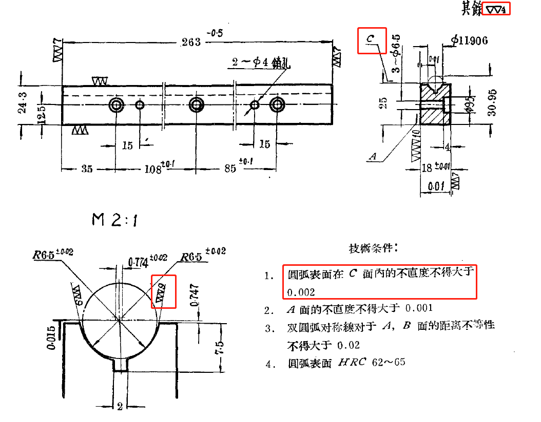

发表于 2020-9-27 11:31:01 | 显示全部楼层 |阅读模式
  下面这个图纸中,粗糙度的标法有哪位大侠能看得懂,另外第一条技术参数C代表哪条基准,感谢赐教

发表于 2020-9-27 12:31:24 | 显示全部楼层
基准C是指的表面要素,即顶面。至于技术要求中所说的不直度,大可理解为圆弧的中心,相对于C平面的高低跳动量。这有点像平面磨床下的钢导轨,上面是钢球。

发表于 2020-9-27 13:08:45 | 显示全部楼层
shentu 发表于 2020-9-27 12:31
基准C是指的表面要素,即顶面。至于技术要求中所说的不直度,大可理解为圆弧的中心,相对于C平面的高低跳动 ...
没理解圆弧面在基准面的不直度是啥意思?
或者再翻译一下圆弧面(半个圆柱)的轴线  发表于 2020-9-28 13:43
应该是圆弧面的圆心对基准面C的偏差不超过0.002  发表于 2020-9-27 16:02
 楼主| 发表于 2020-9-27 13:16:58 | 显示全部楼层
C基准感觉是指向滚珠的圆心,是否可以理解为圆弧面相对滚珠圆心的直线度
发表于 2020-9-27 13:54:10 | 显示全部楼层
晓昀 发表于 2020-9-27 13:08
没理解圆弧面在基准面的不直度是啥意思?
七零年的老叫法了【GB130—70】
参见http://www.cnki.com.cn/Article/CJFDTotal-JLJS1975Z1007.htm
