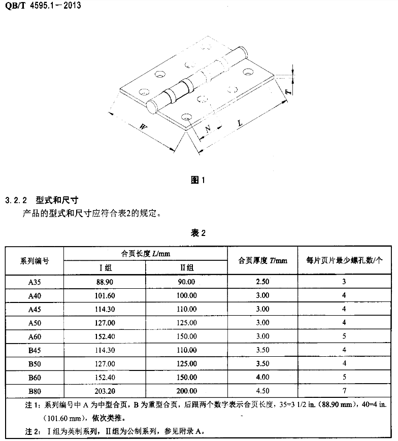

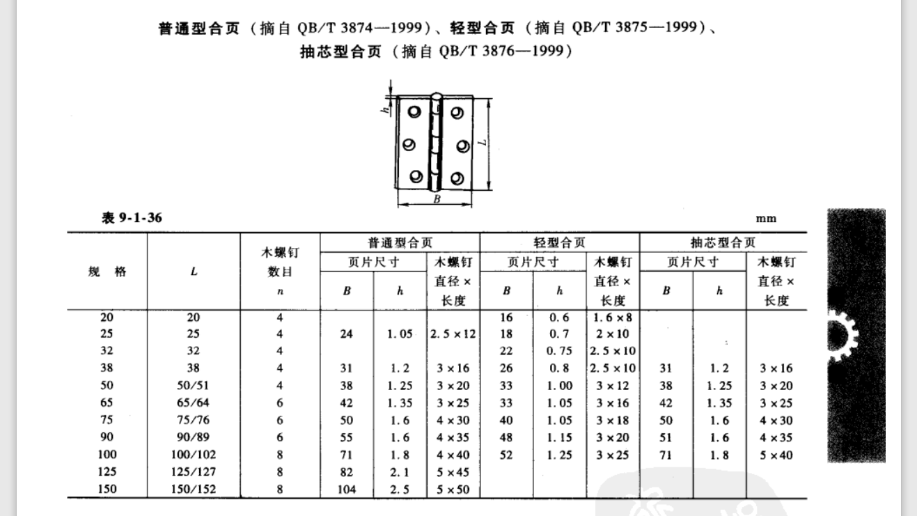

    在一个设计活中要用到合页,翻遍了GB/T 4595.1这个标准,怎么找不到合页的宽度尺寸呢?其他尺寸都有。
发表于 2020-9-26 08:56:25 | 显示全部楼层
这个能用上吗?
 楼主| 发表于 2020-9-26 09:48:10 | 显示全部楼层
这是企业标准?非常感谢!救急!
