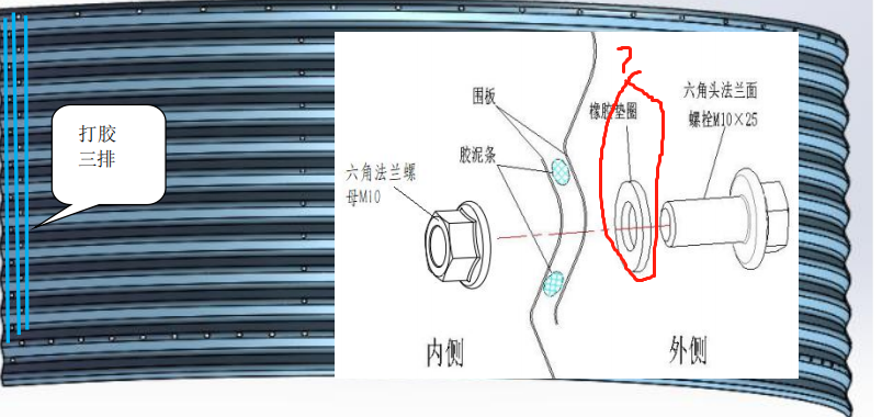

需要一种垫圈,用在料塔上的,要求密封防水,耐磨(主要是螺钉打紧过程中,不打碎),什么材质的比较好

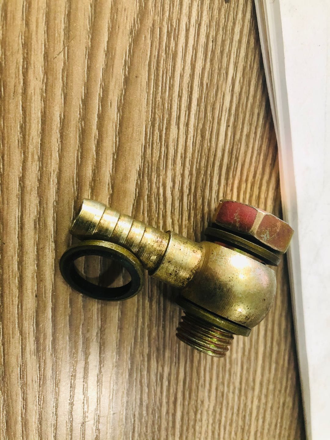

  组合式密封圈

为什么要耐磨。经常拆卸?????????

硅橡胶吧,我这用的金属锁塑料件一般都是假硅橡胶垫圈,弹性还可以

组合垫圈,也算标准件吧淘宝上很便宜
发表于 2020-9-24 11:17:18 | 显示全部楼层
四氟密封性挺好的,也不会碎。
4楼的组合垫圈也符合要求

这不是耐磨问题

组合垫圈

不拆
