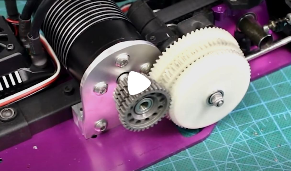

同轴上的三个齿轮相啮合,问下这样不会卡死吗,还是有什么机构?
发表于 2020-9-24 08:25:12 | 显示全部楼层
是同心,但是不同轴,这个是轴套轴
发表于 2020-9-24 08:31:53 | 显示全部楼层
消齿轮间隙的
发表于 2020-9-24 09:30:00 | 显示全部楼层
多联齿轮传动运转后可以保持同步,但是,由于齿轮齿隙的存在,在启动瞬间被动齿轮会有滞后。
发表于 2020-9-24 10:50:20 | 显示全部楼层
同意3楼
发表于 2020-9-24 11:18:40 | 显示全部楼层
支持2楼,感觉就是个变速器,
否则就没有啥意义的
发表于 2020-9-26 19:13:19 | 显示全部楼层
只要能保证装配精度,两轴的刚度够,这种三齿啮合旋转就是没有问题的。
