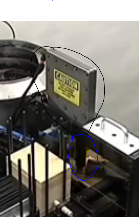

请问谁用过这种气缸,应该不是标准件吧?
冲压行程在40-50左右吧。

发表于 2020-9-23 16:35:29 | 显示全部楼层
主要是完成什么动作
发表于 2020-9-23 16:43:41 | 显示全部楼层
空气炮原理。也叫冲击气缸。原理就是有蓄能仓,蓄满一定压力之后瞬间冲出。冲击力很大,且随着行程加大而缩减。
 楼主| 发表于 2020-9-23 16:51:20 | 显示全部楼层
siyuan6686 发表于 2020-9-23 16:35
主要是完成什么动作
两片3毫米的硬纸板,中间有个铁扣,这个气缸就是下压把它们压合。
 楼主| 发表于 2020-9-23 16:54:09 | 显示全部楼层
sodiisga 发表于 2020-9-23 16:43
空气炮原理。也叫冲击气缸。原理就是有蓄能仓,蓄满一定压力之后瞬间冲出。冲击力很大,且随着行程加大而缩 ...
这个冲头行程走起来也不快的,不知你说的那种原理是否是这样。我没发上传视频,总之速度就和那种曲轴滑块的冲压速度差不多。
发表于 2020-9-23 22:26:03 | 显示全部楼层
1352456568 发表于 2020-9-23 16:54
这个冲头行程走起来也不快的,不知你说的那种原理是否是这样。我没发上传视频,总之速度就和那种曲轴滑块 ...
冲击气缸,小型的又叫“气动打标机”,或者气液增压缸都可以这么用。
 楼主| 发表于 2020-9-24 08:02:44 | 显示全部楼层
这个是标准件吗,还是自己设计的?内部结构是怎样的?
成熟商品,给钱就有。  发表于 2020-9-24 08:39
