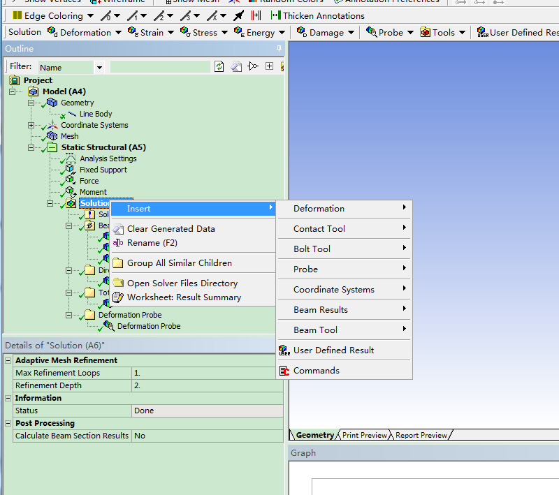

workbench分析结果中,最后结果查看时insert下拉中没有strain和stress,怎么回事?如果不显示的话可以从哪里调出来吗,怎么设置?求指导
发表于 2020-9-22 12:45:52 | 显示全部楼层
应该在计算结果显示那个地方,把图片中insert移开一点。
发表于 2020-9-22 13:29:57 | 显示全部楼层
你应该做的是梁分析,不是三维实体,结果在Beam tool 和 Beamresult内
