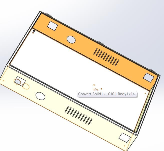

请教大佬 这种钣金电柜盒能不能用一块板折弯成型 需要拆分成两件吗
发表于 2020-9-20 15:22:02 | 显示全部楼层 |阅读模式

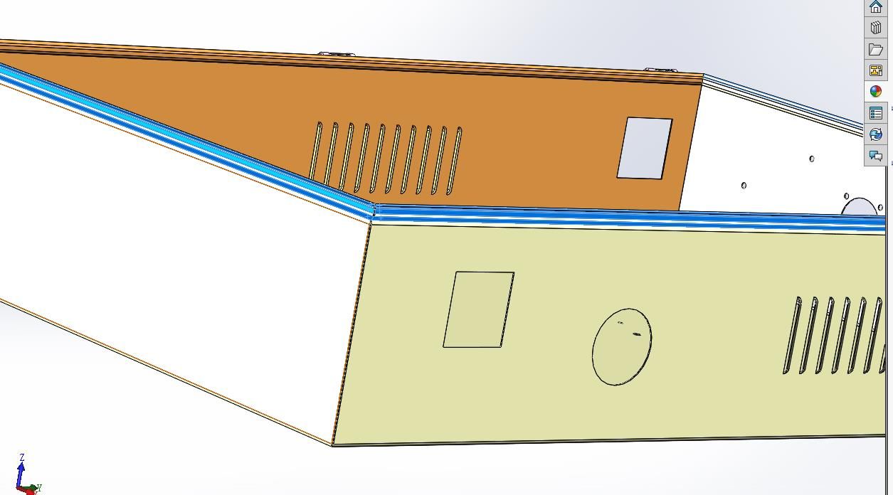

加工方法是不是先折四个大面上几个小的折弯(如图蓝色位置)然后在折四个大面,最后焊件

先整体折弯左侧面+底面+右侧面,然后和顶面、底面一起焊接。

一件过,有考虑不良率么?
这个倒是没考虑,没在钣金厂待过有点遗憾,可以这么理解吗就是U型折好之后再折两个侧边的时候 这个时候就要调上模和下模的宽度 宽度和侧边一样长才可以折 就是调整宽度的时候比较麻烦对吗  发表于 2020-9-20 18:34

整体一次下料完全能达到,只是加工不太方便,一般分3块,U形+2端板
噢,明白了 感谢  发表于 2020-9-20 18:25

理论上完全可以。。。
但,实际上,得看你有多大的面子,得看你的供应商对精度的理解在什么程度。。。

做工艺非常重要的一条是基于可调配设备。

之前有看过类似的钣金箱子的折弯视频,是工厂直接的加工视频,视频当中的就是一块料流水线成型

原理上可以做,但是,这么大体积,在哪个设备能做?先看看给你们做加工的厂子能不能折?

这个可以有,先折蓝色小边,然后短边,最后长边,两个刀不同的进尺度,减少设备损耗。
