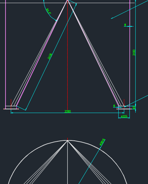

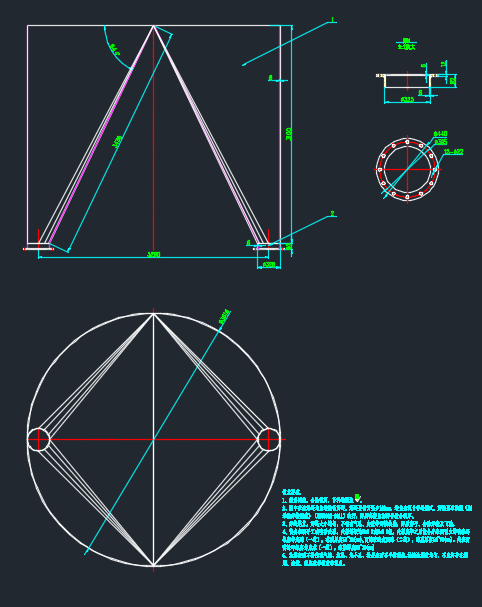

这个裤衩如何放样呢   上面是个半圆  下面是整园  斜截半圆

详细尺寸  谢谢各位大神!!
详细尺寸
详细尺寸
 楼主| 发表于 2020-9-14 15:12:30 | 显示全部楼层
上面直径3616  下直径325  壁厚8  求CAD钣金图

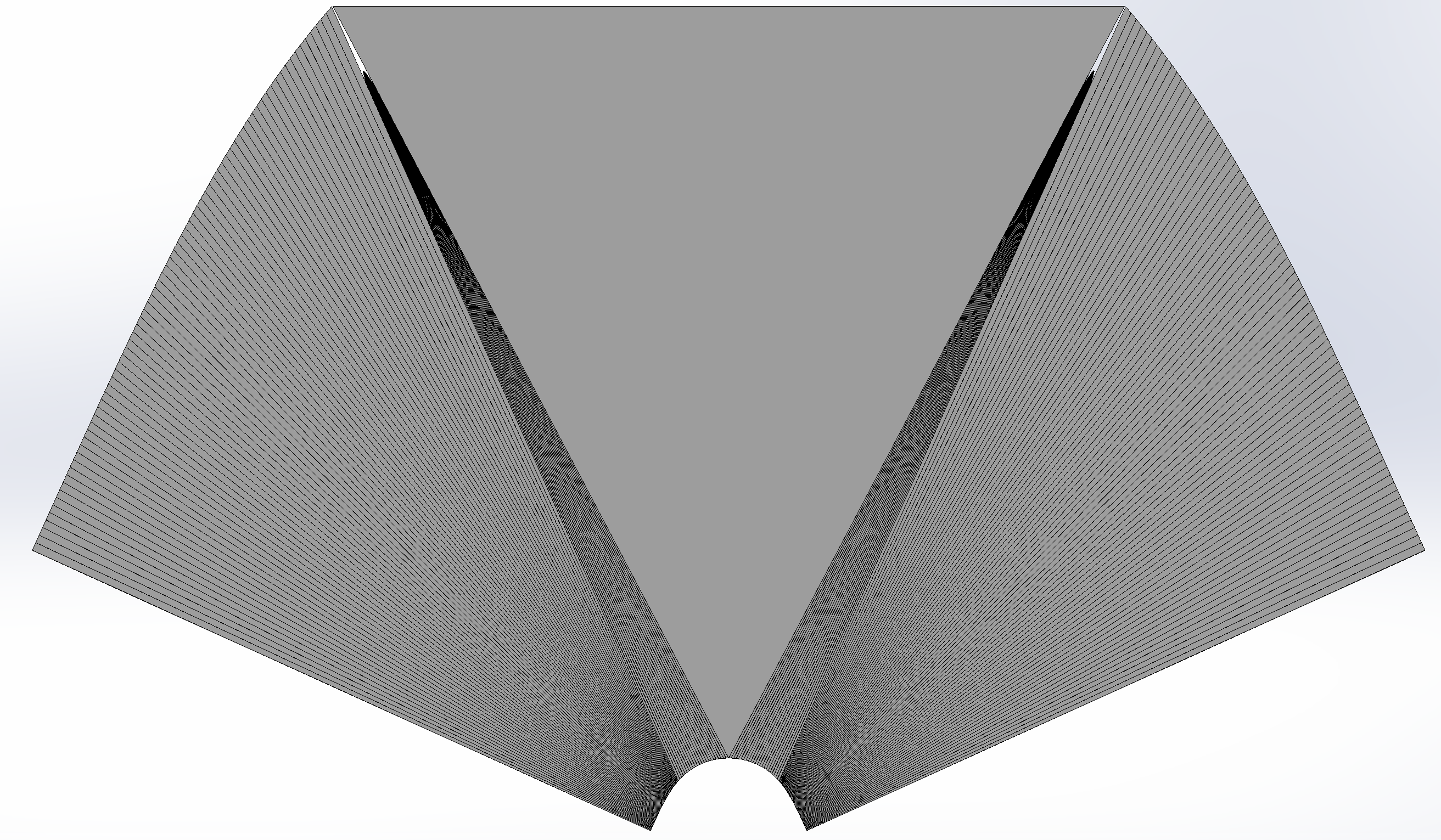

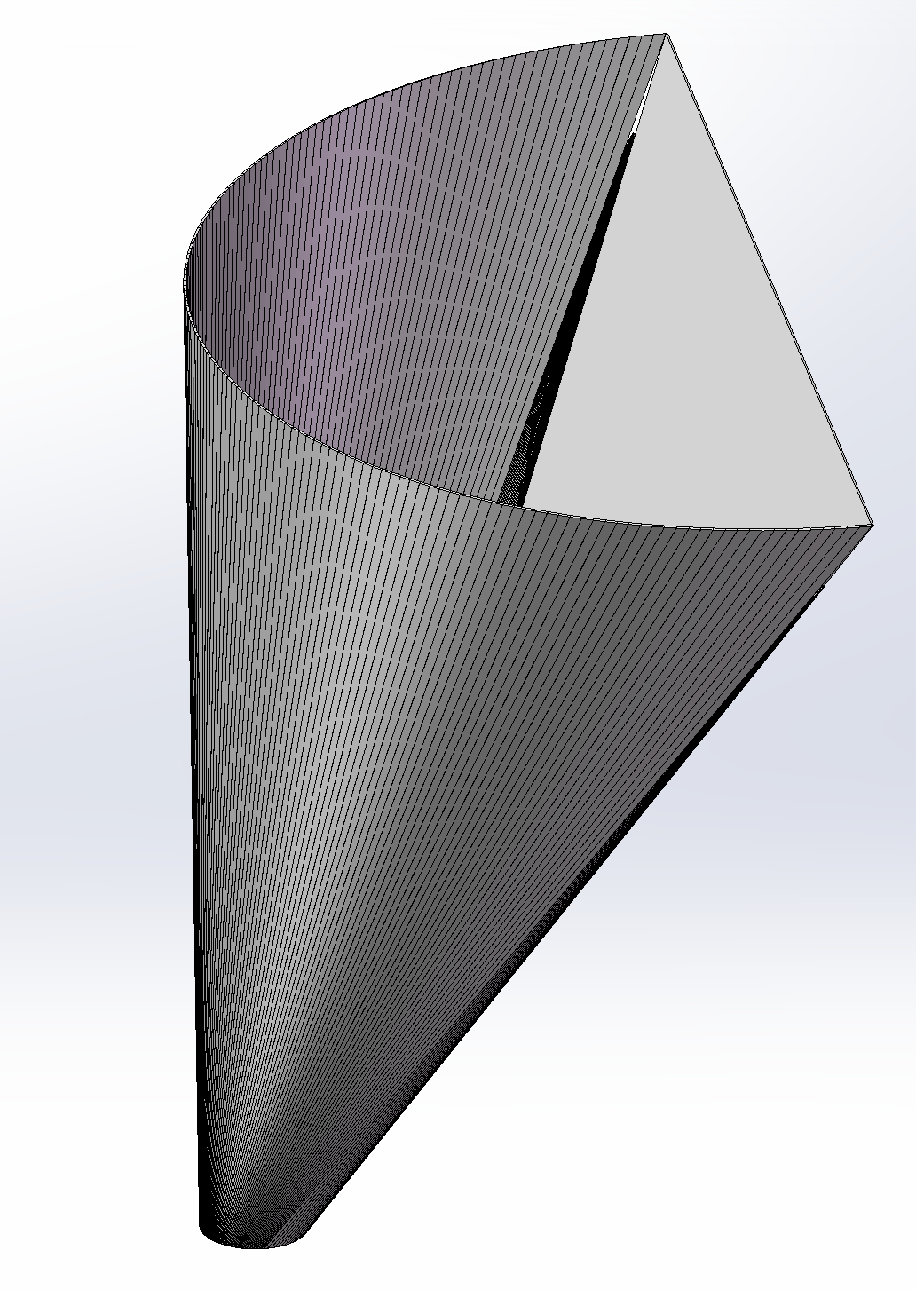

这样的?

发表于 2020-9-15 08:31:43 | 显示全部楼层
发表于 2020-9-15 08:36:09 | 显示全部楼层
建三维可以展开,但是你真的有办法加工吗?8毫米的板,3米多直径和高度,这个估计只有船厂有这设备压,而且还得有个厉害的铆工,不然这东西做不起来。
