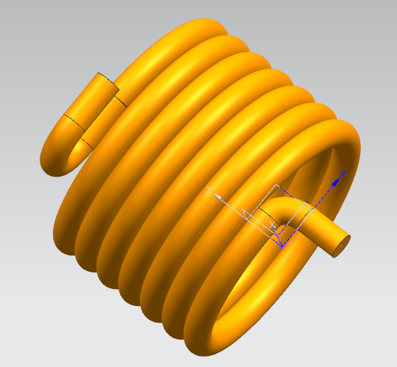

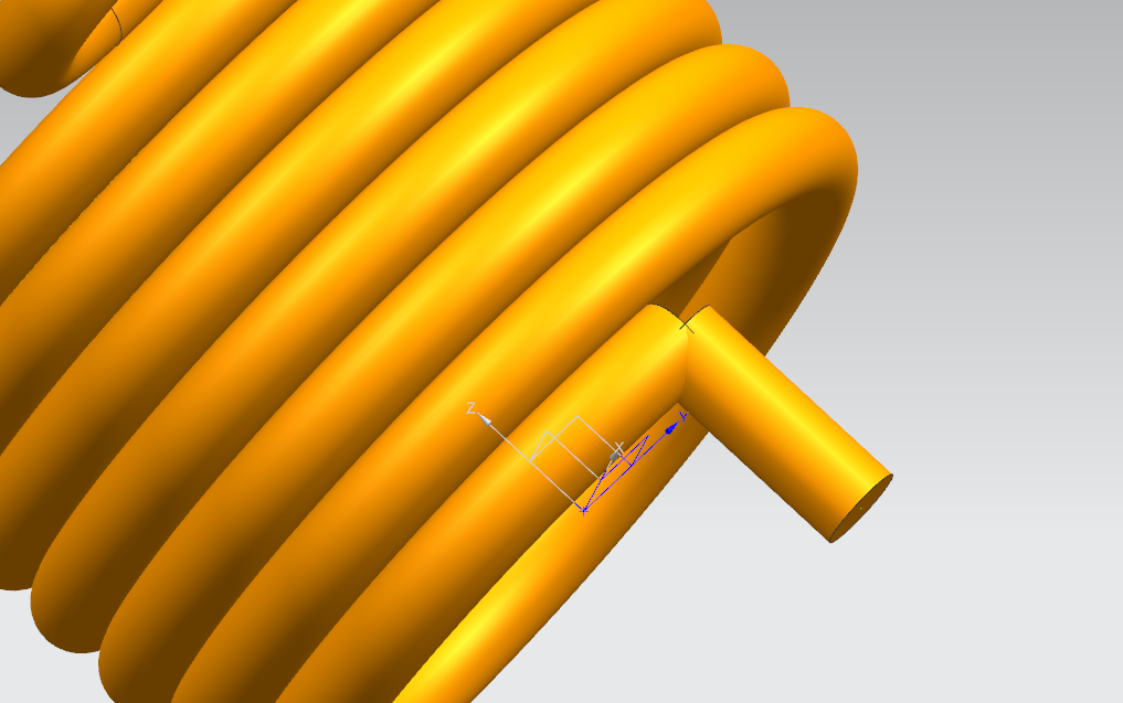

如图,一个扭簧,直线段和扭簧要有R,扫掠前怎么做这条引导线?
 楼主| 发表于 2020-9-14 15:14:32 | 显示全部楼层
这个引导线的过渡段,应该是三维的。能做吗?
谢谢各位!

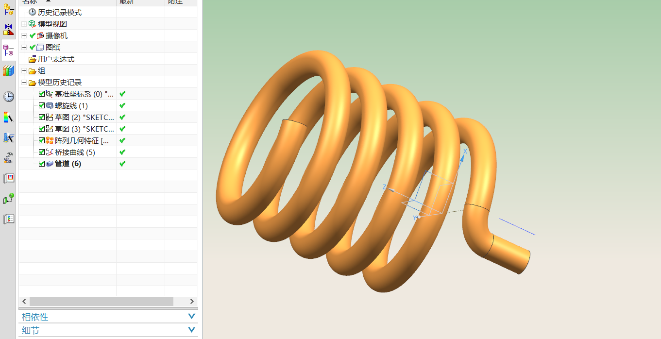

发表于 2020-9-14 15:49:21 | 显示全部楼层
可以做的,不过按你这个位置来看的话,不如直接在拐角的地方插入一个圆球,求和来得方便,差不多也是那个意思
 楼主| 发表于 2020-9-14 15:51:40 | 显示全部楼层
千年独酌 发表于 2020-9-14 15:49
可以做的,不过按你这个位置来看的话,不如直接在拐角的地方插入一个圆球,求和来得方便,差不多也是那个意 ...
桥接!!!
谢谢,我试一下
 楼主| 发表于 2020-9-14 16:12:58 | 显示全部楼层
感谢这位兄嘚:千年独酌成了!
 楼主| 发表于 2020-9-14 16:13:34 | 显示全部楼层
再次感谢  千年独酌!
发表于 2020-9-14 20:14:57 | 显示全部楼层
这需要做一个曲线倒R角,或者是3D曲线,再利用截面沿导寅线扫略。
发表于 2020-9-14 23:14:28 | 显示全部楼层
是不是圆弧的角度太小,扫掠不能生成?把圆弧角度调大一些试试。
