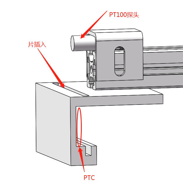

铜薄片70mm*70mm,厚度3mm. 想在下端一点处加热,在上端一点处测量温升情况,还需要记录时间。大概也就是5秒到10秒时间。加热温度在70-80度。想了一种用水浴来做,但是领导要求不用水浴。前辈们有什么好法吗?在此感谢了。
发表于 2020-9-14 13:52:40 | 显示全部楼层
可以用加热器?PTC、云母都行,可温控的

发表于 2020-9-14 16:52:00 | 显示全部楼层
PT100吧,温度传感器。

发表于 2020-9-14 18:13:51 | 显示全部楼层
用水浴加热温度范围比较恒定,但是加热速度较慢,还要不但要加热水箱的设备还要水箱,占地面积大。可以考虑用电加热。测量倒简单,用西门子的s7-200plc(现在可能不叫这个名字)+文字显示屏+温度传感器就可以搞定。

 楼主| 发表于 2020-9-15 10:55:17 | 显示全部楼层
您好,看到您回复试着采用PTC来做下,将小块PTC放置在椭圆位置,然后将片插入,准备采用尼龙做这个L型的件,您看这样可行吗
