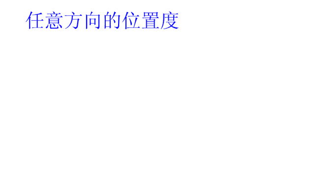

关于位置度公差

发表于 2020-9-14 12:44:39 | 显示全部楼层
以D、E、F三个面为基准面保证12孔与三个面之间的位置误差不超过0.1,偏差是在以0.1为直径的圆面内。

发表于 2020-9-14 21:48:11 | 显示全部楼层
1.表面上看起来好像是“中心距”,但请思考一个问题,两孔的“中心线”到底是什么?其实是两个空间曲线,那么两个空间曲线的距离又是怎样的数学定义呢?你会发现没法继续了,因此不能简单理解成中心距。
2.Φ12孔公差带是一个直径Φ0.1的圆柱面围成的区域,其轴线平行于基准A即Φ10孔的最大内切拟合轴线且距该轴线距离为sqrt(60^2+15^2),表达的含义为Φ12孔的导出中心线必须能够落在该公差带内。
3.由于该位置度的基准只有基准A,因此该公差带可以绕基准轴线A旋转,也就是说,只定义了公差带轴线到基准A的距离,而没有限制它圆周方向的位置
P.S. 其实这么一个简单的标注里包含了很多细节问题,比如,基准A到底是什么?被测要素又是什么?孔的轴线和中心线是一回事吗?如果没有搞明白这些,理解形位公差就会是糊里糊涂。感兴趣的话关注我的微信公众号“浩工尺寸漫谈”吧,你会得到答案的
发表于 2020-9-14 23:09:11 | 显示全部楼层
基准是直径10的圆心,公差带是直径为0.1的圆
发表于 2020-11-20 14:43:53 | 显示全部楼层
臣附议9楼,以孔10的中心轴线为基准,去测量孔12的中心轴线,孔12 的中心轴线必须满足在距离60与距离15为中心的直径0.1的小圆柱内。
