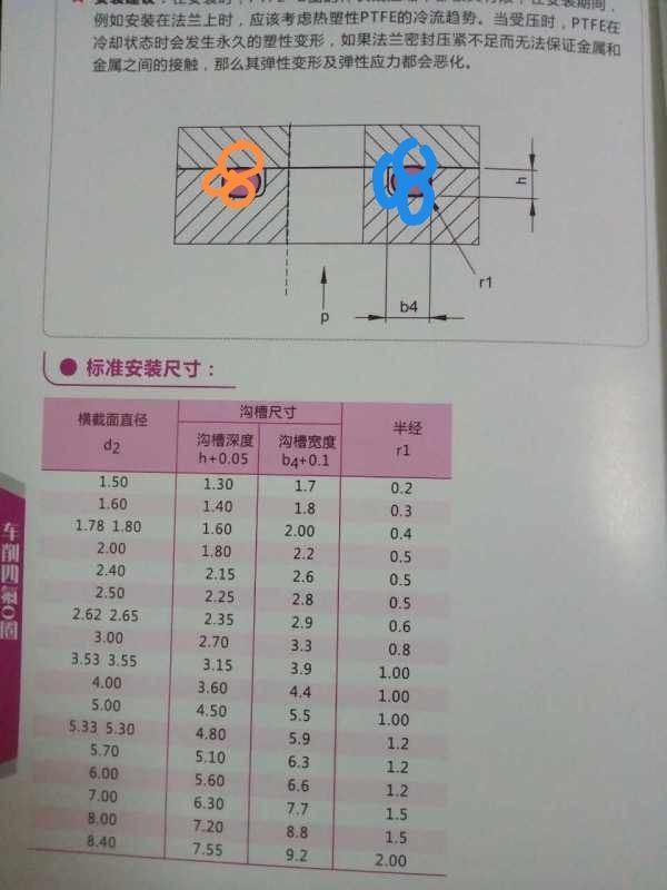

O型圈装在端面平面槽内,两平面一压,变形都向着中心,可能最后就是两两件的金属面压紧了,稍微有一点压 ...
IMG_20200913_093441.jpg 借用一下图片,O圈用法我的理解就是内压时,O圈与槽之间橙色圈三处紧贴,有无中间的凸起关系不到大,外压用时,O圈与槽是蓝色圈三处紧贴,这时槽的中间凸起必须有,必须有。
另外你说得就是两金属面压紧了,没明白啥意思,是O圈挤没了么?O圈在槽中,怎么会被挤没?槽的意义就是将O圈形变量控制在一定范围内,使其即可以密封,又不至于被挤碎。

|zhangsansan发表于 09-12 20:12适应压力是多少?这样的沟槽也是可以的,不一定需要中间的凸起,还得看槽的深浅,看槽和另一安装面的粗糙度,还有该位置的压力,甚至密封圈材质
它不是液压系统的管路,是气液增加型,整体的管路压力也就0.5左右吧,压力不大,但就是漏啊
 楼主| 发表于 2020-9-13 11:02:54 | 显示全部楼层
|pacelife发表于 09-12 20:18这种密封槽用于O型圈很常见啊,槽的直径比O型圈小一点也是正确的,上面提到槽的深度也很关键,还有O型圈是否有划伤都是有可能导致泄漏的原因
密封圈是新的,槽的深度也会有一定的影响。

发表于 2020-9-13 15:46:39 | 显示全部楼层
zhangsansan 发表于 2020-9-13 09:48
借用一下图片,O圈用法我的理解就是内压时,O圈与槽之间橙色圈三处紧贴,有无中间的凸起关系不到大,外压 ...
你外压作用的理解是对的。内压,我没有理解你说的意思。如果内压没有凸起,能不能密封住呢?
楼主问题中放置O型圈的是一个台阶孔,不是环形槽,我说的压平是一个在楼主这个台阶孔底面上放置O型圈,O型圈的变形没有环槽内壁的约束,O型圈密封作用失效。
发表于 2020-9-17 20:33:19 | 显示全部楼层
楼主问题中 ...
内压下,没有中间凸起是没什么问题的,而且也不存在中间没有约束,O圈就向中间坍缩以至于无法密封,向中间有一定形变是有的,不管有没有中间凸起,都一样会有向中间的形变,是正常受挤压后的变形,但这个形变不会导致O圈坍缩无法密封的程度
发表于 2020-9-17 20:37:52 | 显示全部楼层
O全没问题的话,看看结合面吧,结合面范围内有没有磕碰后产生的高点,或者深一点的划痕之类,或者结合面平面度不好,增压缸表面和与这个接口连接的表面都需要查查
