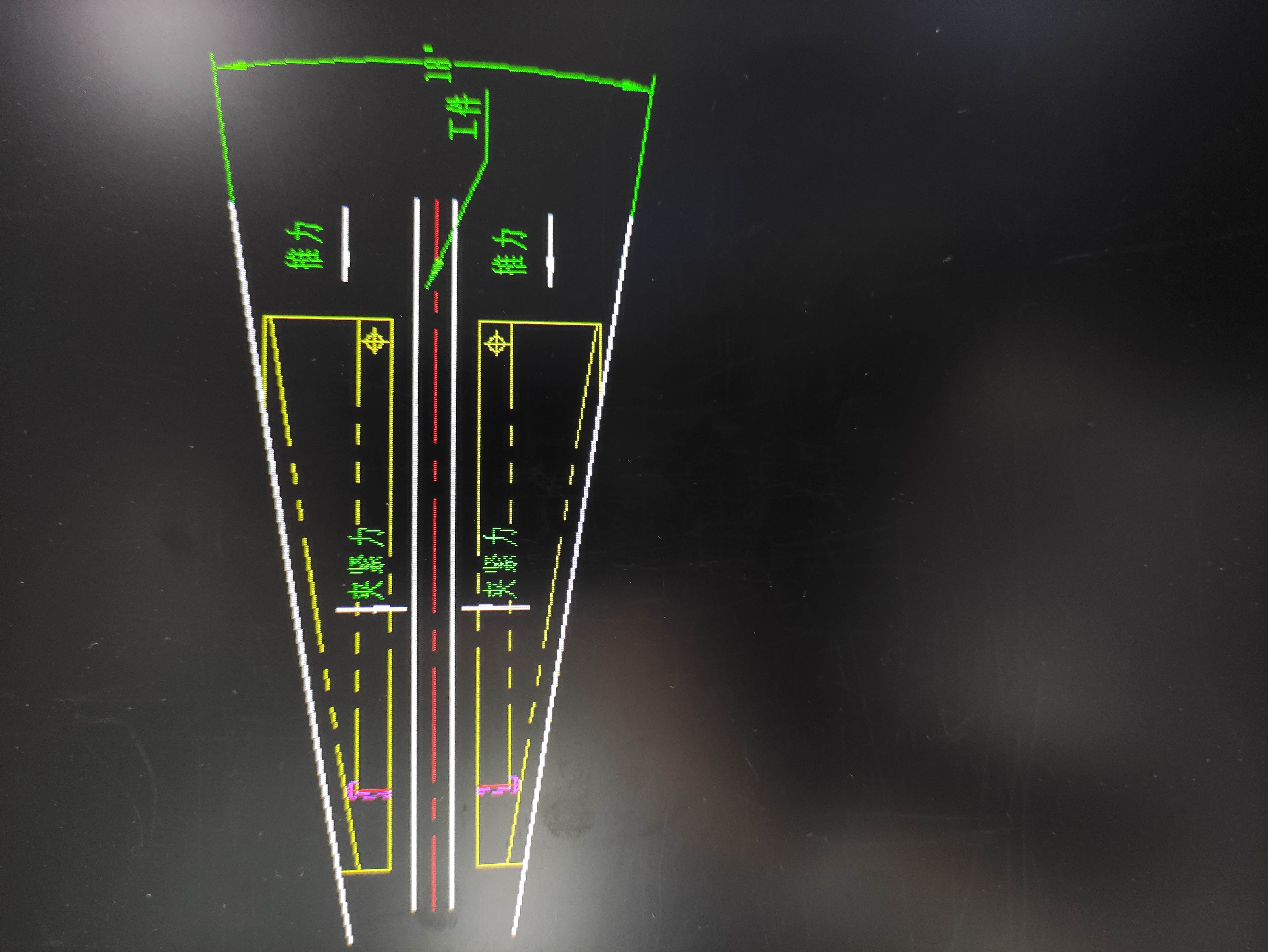

斜滑块受推力沿斜面滑动最终夹紧工件,那么这个推力与这个夹紧力的关系怎么计算。产生同样的夹紧力是不是斜面角度越小,所需的推力越小。有计算公式吗

我现在实际遇到的问题是斜度已经定死了,用63的油缸推,工件夹不紧,换100的油缸推就能夹紧  发表于 2020-9-12 08:06
什么乱糟糟的,同样夹紧力,角度小需要推力大?不管是你的夹紧力还是推力,只跟你那角度有关。夹紧力跟你的推力真没啥关系  发表于 2020-9-11 10:17
我用三角函数计算夹紧力时,要得到同样的夹紧力,角度小时需要的推力大。但楔形机构角度小不是省力么。所以来问问,是不是我计算有问题  发表于 2020-9-11 10:06

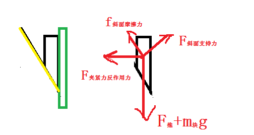

这公式有问题吗
发表于 2020-9-11 10:39:13 | 显示全部楼层
我算出来怎么是这样,摩擦力f=2μF/tana,

x=f/sinα,不计摩檫力

机床夹具那本书里有”楔形块夹紧力的计算”。

自锁原理压力角小于材料间当量摩擦角,所以除非把机构压坏,机构是不会自己滑动的。
