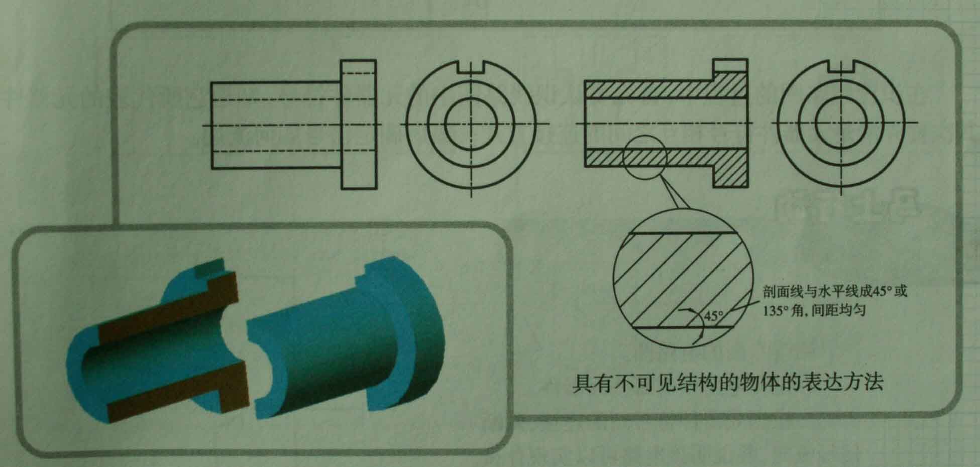

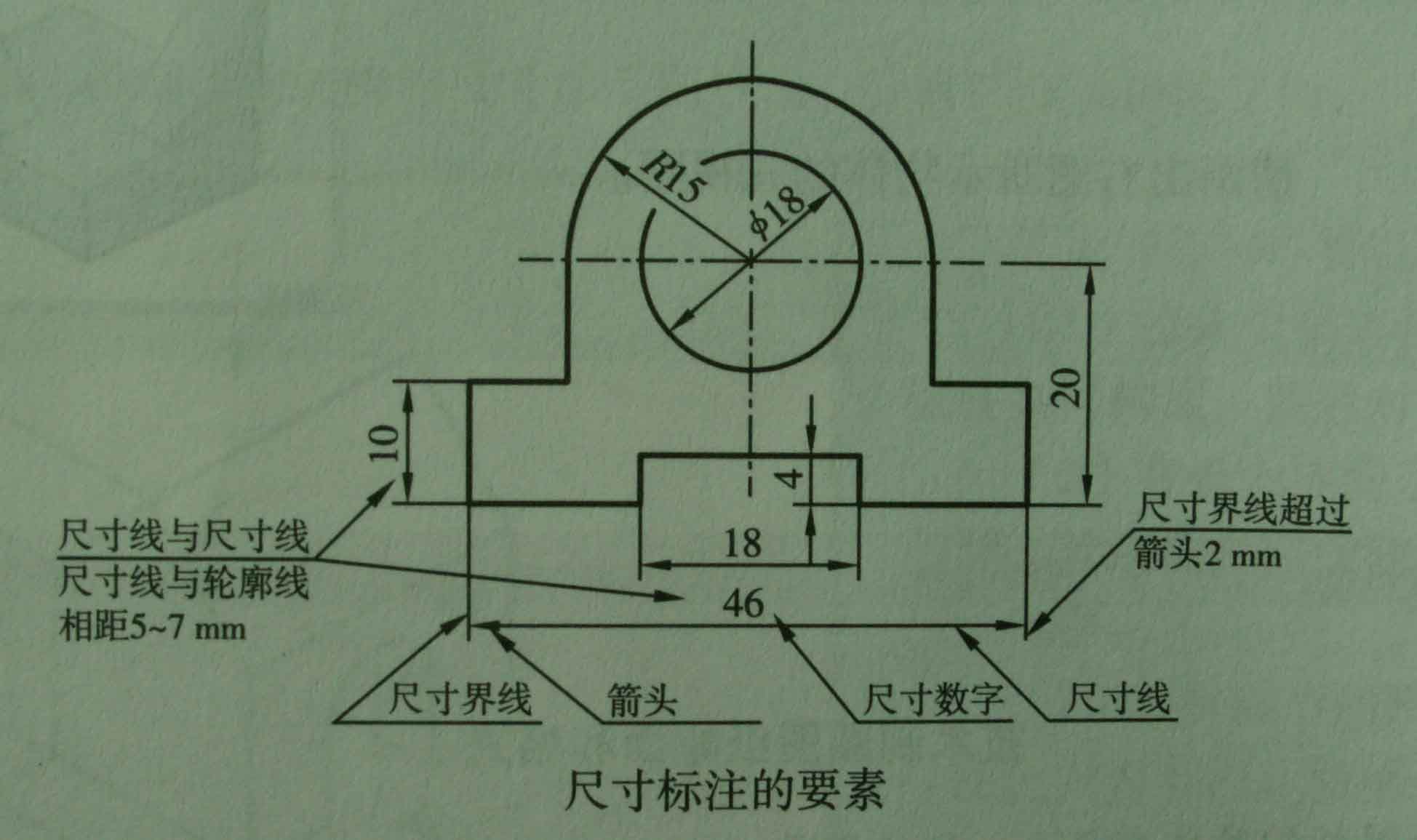

4 K6 |' {. S1 h/ |2 K2 ~5 A今天我想写篇关于浙江通用技术的文章。特别是通用技术里的一些奇葩题目。为什么要讲奇葩呢?先介绍一下通用技术这门课。通用技术,最开始设立这门课是因为广大人民群众反映中国学生动手能力差,只会死读书,连换个灯泡都不知道怎么换,或者在墙上钉个架子不知道该用水泥钉还是自攻螺钉还是膨胀螺丝。于是,开设了通用技术这门课,浙江、广东、江苏是开设得比较早的几个省份。一开始,通用技术的定位是通识教育,就是让学生掌握一些生活中的常识,基本技能。比如,介绍简单的三视图与尺寸标注,就像这样 图片1.jpg 图片2.jpg
: y. a1 m2 _: }2 z; Y2 ?( f8 V6 I6 z0 `3 R
就是很简单的基本内容,上课只上1-2节课。

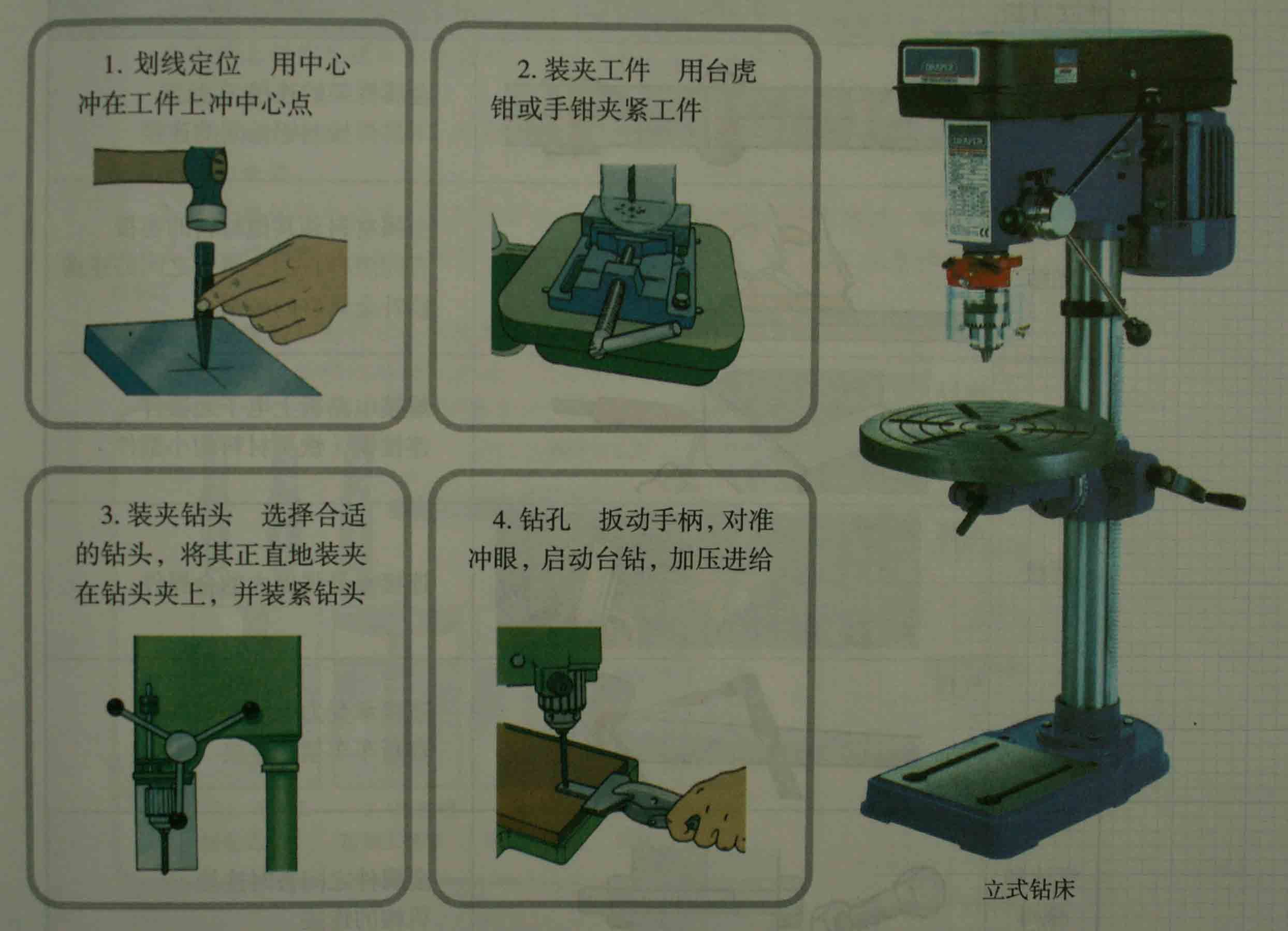

3 D/ b' F9 [- _  Y3 x/ W后面还有钳工内容,划线、锯割、锉削、钻孔、攻丝、套丝,就这些
. d& q% X5 m1 d& Z  ] 图片3.jpg 2 Y+ m! t8 ?; p
同样也只是介绍最基本的一些操作。因为他的定位是日常家用,比如我家桌子腿断了,我刚好有一段方钢,我能锯割锉削,并安到桌上就可以了。所以课本里讲的很简单,很多钳工里的操作或设备就省略了没有讲。

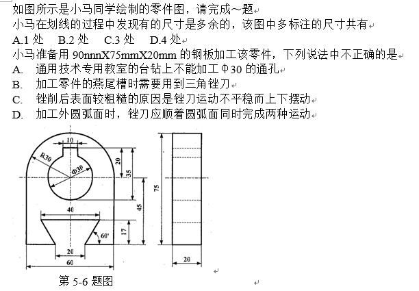

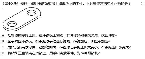

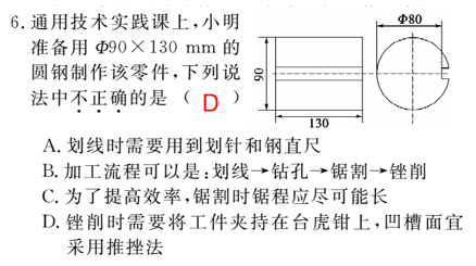

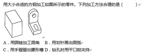

一开始的题目是这样的

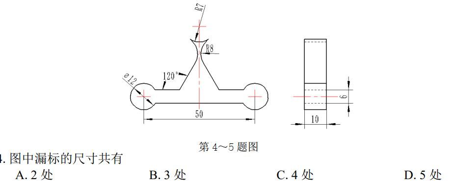

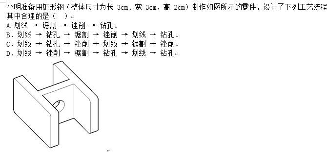

现在的题目是这样的
       这两题还好,起码理论上是没问题的(别管实际加工怎么样)。因为很多题目是通用老师自己编的,而大部分通用老师是物理老师转行过来的(物理和通用最接近,而且新高考改革后浙江选物理的人大幅度减少,物理老师大量失业),他自己没有搞过钳工,就看着那模糊不清的课本,自己创(yi)造(yin)出一些想当然的题目。又或者在做题时自己想当然地、照本宣科地认为要这样做。
       比如,曾经有题目问:钻孔时,先装钻头还是先装工件。出题人给的答案是必须先工件后装钻头。然后引起了争议,有些老师认为很牵强,有些人去课本上找答案,认为课本上给出了顺序(看上面钻孔的那图)——2装工件,3装钻头。还根据答案自己yy出了理由:如果先钻头后工件,工件在装夹时可能会碰到钻头。当时我感到很奇怪,因为金工实习时老师没强调这个,翻了钳工教材也没说装夹顺序。我说:你要这么说的话,那后装钻头还有可能钻头没拿稳掉下来砸在工件上呢。争了很久,反正两派都有理。我还特意在咱们社区发帖问了,大家的回答是看实际情况决定,没有硬性规定。后来讨论时我说:不管先装哪个,写到书上总得有个先后顺序,课本上那1234不一定表示操作顺序必须这样。说先工件后钻头的理由也很牵强。反正我认为出题的人题目错了。前两年,很多老师就给学生强调这个顺序,我上课就没提这点。现在,通用技术新教材出来了,新教材里是先钻头后工件。

有人认为R7R8不一定相切,因为题目没有明确说明。有人认为R7R8肯定是相切的,默认是相切。反正我都是当他相切的。

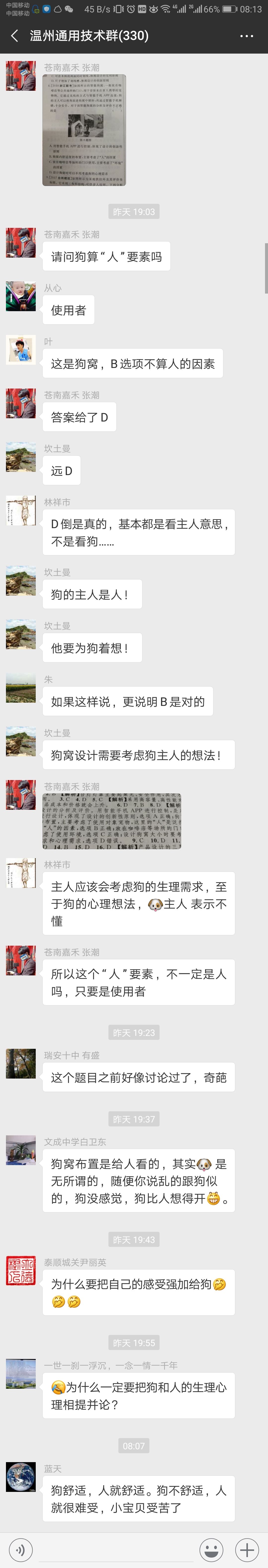

最后看个超级搞笑的神题,题目在截图里。这里“人”的因素,按课本上的定义,产品设计时要考虑使用者的因素,也就是从“人”的角度出发。
0 c0 [% w# ^# B) B1 i
当时考完时,这题在群里引起了强烈的讨论,我记得轰轰烈烈刷屏了好几天,就为了这题。正方:狗窝给狗用的,主人又不用,当然要考虑狗的心理感受,狗窝舒适当然是考虑狗的感受了,你要是在狗窝里画个老虎,狗肯定不愿意待着,所以B应该是考虑“狗”的因素。
) g  t9 b* A1 I, _( {8 d4 H/ t反方:按课本上的定义,“人”泛指使用者,这里狗是狗窝的使用者,那么这里狗就是是“人”。2 ?0 ~% X' _( n% C2 D
正方:虽然按课本定义是这样,可说狗是人也太搞笑了。9 |8 A7 t8 b0 g# C

这一项是不正确的操作,小型钣金钻孔,仅凭夹钳是夹不住的,很容易转偏割伤人手,特别是在钣金即将打破的那一瞬间,很产生很大的抖动旋转力,现场的实际经验是这种小片片打孔一定要台虎钳夹住,这类工伤事故太多了!( F+ {; ~3 \, I% [6 h
其实通用技术应该以现场实际操作为主,否则变成辩论题有什么意思?!

远祥 发表于 2020-9-11 12:150 a6 R$ ~- N' O; |) b8 a6 M2 A- \
这一项是不正确的操作,小型钣金钻孔,仅凭夹钳是夹不住的,很容易转偏割伤人手,特别是在钣金即将打破的那 ...
9 `: S" w9 U& |5 @: J小件用手钳夹不住,那手钳用在什么地方?如果用平口钳夹(平口钳,不是台虎钳),能夹牢么?% t7 M& V4 ?1 T4 v0 b! _
