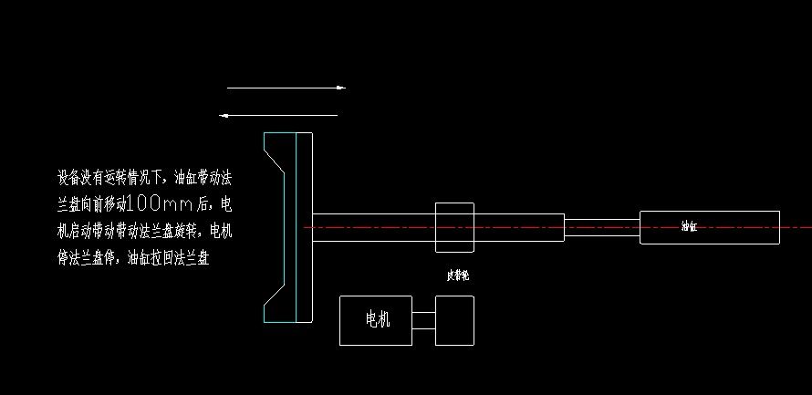

轴和带动皮带轮的轴,想过采用花键形式,气缸怎么带动花键轴前进后退,并且不会损坏

是要做一台设备,机械部分就要求法兰前进后退,法兰到位置后旋转,停止后气缸拉回。后期需要PLC控制

气缸怎么带动花键轴前进后退简单,问题是花键轴转动时候,气缸活塞杆不能跟着转。
可以选择双行程气缸, 结构:把活塞杆设计成T形状,花键轴与活塞杆配后部分设计成环形中空的;前走的时起靠T形前端面推,回来的时候用T形后端面拉,旋转的进候T形特征放在环形中空的中间位置,保证活塞杆不给着转。
发表于 2020-9-9 15:56:49 | 显示全部楼层
                   法兰——花键套筒——电机
气缸——轴承外套——滚子轴承

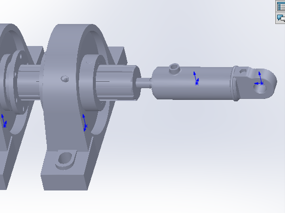

 楼主| 发表于 2020-9-9 16:31:25 | 显示全部楼层
就是推前进100mm以后,油缸顶杆应该还有力量顶着,所以考虑用推力轴承连接油缸活塞和花键轴,用备帽锁死,不知道可行不

T型键不好保证顶住后,能留在中空

何必要同轴呢,分层做可以吗?气缸在侧面或者上下方,只要带动转动的法兰即可
